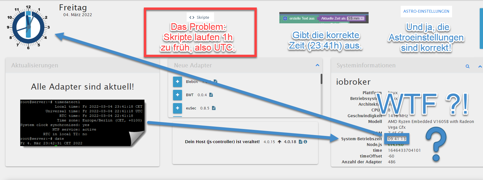

      Ein Bild sagt meist mehr als 1000 Worte...
      Das Problem: Die Skripte werden nicht CET, sondern UTC ausgeführt.
      Wieso? Und ja, ich habe die Suche benutzt und wirklich bereits sehr viel zur Fehlerkorrektur ausprobiert.

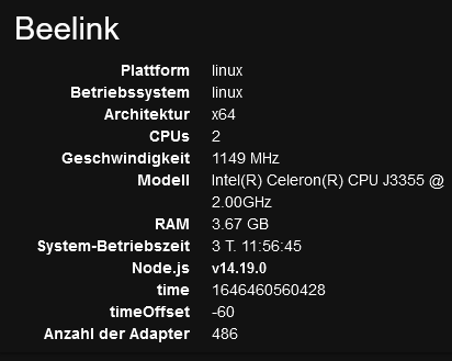

              Jan1 @S0NIC last edited by Jan1
              @s0nic
              Ich zeig Dir mal meine "System Betriebszeit", vielleicht klingelt es dann bei Dir 😉
              Wenn nicht, dann überlege mal warum das Betriebszeit und nicht System Zeit heißt.
                Homoran Global Moderator Administrators @S0NIC last edited by
                @s0nic sagte in Kampf der Zeiten!:
                Die angezeigte Uhr zeigt die Systemzeit deines Frontends (=PC).
                Deine Skripte laufen nach der Systemzeit deines ioBroker-Servers.
                Was die Betriebszeit ist, hat dir ja schon @Jan1 gessagt
