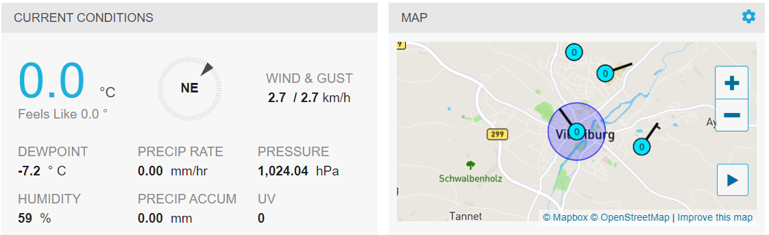

        Vorschlag: Installiere den Adapter Weatherunderground und trage als Messstation IVILSB7 ein. Dann sind folgende und weitere Daten als Datenpunkte vorhanden:
          Mr. Sun @paul53 last edited by
          @paul53 said in Parser Aapter:
          IVILSB7
          Hallo, super Adapter. Den kannte ich noch nicht.
          Mir würde es aber reichen, wenn ich nur den einen Wert als Datenpunkt hätte.

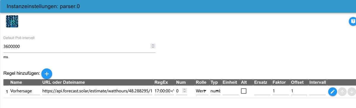

                                      ich bin auch völlig neu bei dem Thema parser: Habe den Adapter im iobroker installiert aber leider versteh ich trotz aller hilfen im Netz nicht was ich bei RegEx eintragen muss. Würde gerne mit Hilfe von RegEx mir den Wert hinter 17:00 ausgeben lassen. Das Ergebnis bräuchte ich vom Typ Zahl.
                                      https://api.forecast.solar/estimate/watthours/48.288295/11.043492/36/-25/11,5
                                      Der Quellcode sieht wie folgt aus.
                                       <h2>Result</h2><table class="level-0"><tbody><tr><td class="key">2022-03-10 06:32:00</td><td class="value">0</td></tr><tr><td class="key">2022-03-10 06:46:00</td><td class="value">153</td></tr><tr><td class="key">2022-03-10 07:00:00</td><td class="value">919</td></tr><tr><td class="key">2022-03-10 08:00:00</td><td class="value">7363</td></tr><tr><td class="key">2022-03-10 09:00:00</td><td class="value">16218</td></tr><tr><td class="key">2022-03-10 10:00:00</td><td class="value">26070</td></tr><tr><td class="key">2022-03-10 11:00:00</td><td class="value">36358</td></tr><tr><td class="key">2022-03-10 12:00:00</td><td class="value">46200</td></tr><tr><td class="key">2022-03-10 13:00:00</td><td class="value">54378</td></tr><tr><td class="key">2022-03-10 14:00:00</td><td class="value">60742</td></tr><tr><td class="key">2022-03-10 15:00:00</td><td class="value">64838</td></tr><tr><td class="key">2022-03-10 16:00:00</td><td class="value">66617</td></tr><tr><td class="key">2022-03-10 17:00:00</td><td class="value">67139</td></tr><tr><td class="key">2022-03-10 18:00:00</td><td class="value">67208</td></tr><tr><td class="key">2022-03-10 18:10:00</td><td class="value">67210</td></tr><tr><td class="key">2022-03-10 18:19:00</td><td class="value">67210</td></tr><tr><td class="key">2022-03-11 06:30:00</td><td class="value">0</td></tr><tr><td class="key">2022-03-11 06:45:00</td><td class="value">153</td></tr><tr><td class="key">2022-03-11 07:00:00</td><td class="value">909</td></tr><tr><td class="key">2022-03-11 08:00:00</td><td class="value">6437</td></tr><tr><td class="key">2022-03-11 09:00:00</td><td class="value">13558</td></tr><tr><td class="key">2022-03-11 10:00:00</td><td class="value">21620</td></tr><tr><td class="key">2022-03-11 11:00:00</td><td class="value">30210</td></tr><tr><td class="key">2022-03-11 12:00:00</td><td class="value">38614</td></tr><tr><td class="key">2022-03-11 13:00:00</td><td class="value">46008</td></tr><tr><td class="key">2022-03-11 14:00:00</td><td class="value">51793</td></tr><tr><td class="key">2022-03-11 15:00:00</td><td class="value">55556</td></tr><tr><td class="key">2022-03-11 16:00:00</td><td class="value">57312</td></tr><tr><td class="key">2022-03-11 17:00:00</td><td class="value">57870</td></tr><tr><td class="key">2022-03-11 18:00:00</td><td class="value">57940</td></tr><tr><td class="key">2022-03-11 18:11:00</td><td class="value">57942</td></tr><tr><td class="key">2022-03-11 18:21:00</td><td class="value">57942</td></tr></tbody></table></body>
                                      Kann mir jemand hierbei helfen?
                                      Vielen Dank schon mal im voraus

                                          haihappen85 last edited by haihappen85
                                          also der Text wird mir schon im Parser angezeigt. Aber das ist ja auch nicht so schwer 🙂
                                          Nein das ist nicht der vollständige Code. Sondern der Teil der unter body steht.
                                          Versucht hab ich schon vieles was ich im Netz so gelesen hab. Aber nix davon hat funktioinert weil ich von programmieren leider nicht so viel verstehe. Ich brauch beide werte. Aber über Number kann ich ja dann zählen welchen ich brauche oder?
                                          17:00:00 ist statisch. Eigentlich sollte das immer an der selben Stelle stehen

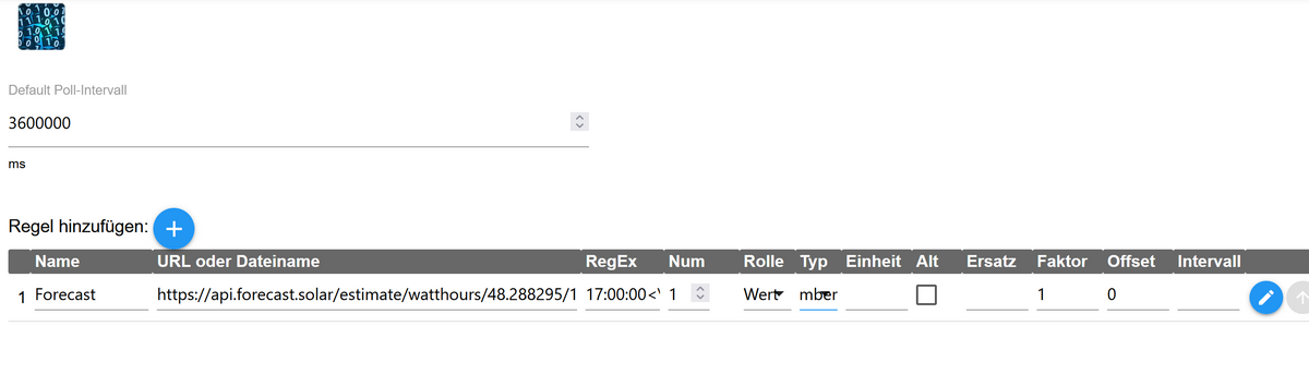

                                            Hab mal den Heute genommen:
                                            17:00[^e]+e">(\d+)
                                            aber bitte den gesamten Quelltext posten
                                            @haihappen85 sagte in Parser Aapter:
                                            Um dir helfen zu können RegExe zu verstehen, wäre es schon interessant zu wissen was du verstanden hast oder was nicht/falsch
                                            korrekt
