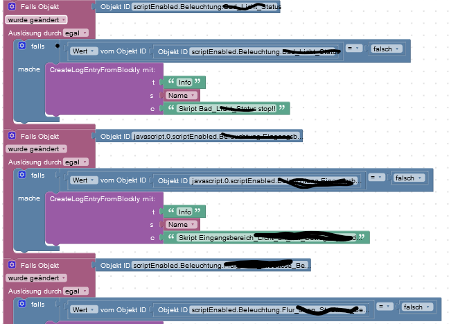

      Moin,
      ich habe mir per Blockly ein Script zusammengebaut, welches alle Scripts meldet, wenn eines beendet oder gestartet wird.
      Nun ist diese Art sehr aufwendig, da ich jedes Script einfügen muss, wenn es sich ändert oder eine neues existier.
      Da ich aber in Java nicht fit bin, hoffe ich, dass mir da jemand einen Tipp geben kann.
      Also, alle Scripte die sich unter "javascript.0.scriptEnabled.*" befinden, sollen bei Änderung des Status in ein Log geschrieben werden.
      Danke schon mal für die Hilfe.
      Manfred

        arteck Developer Most Active @Manfred-Outlaw last edited by
        @manfred-outlaw zeigmal das was du gebastelt hast

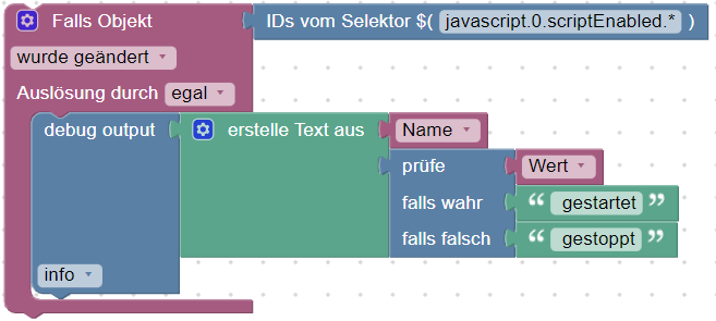

          paul53 @Manfred-Outlaw last edited by paul53
          @manfred-outlaw sagte: alle Scripts meldet, wenn eines beendet oder gestartet wird.
          Vorschlag:
          Hoffentlich befinden sich keine eigenen Datenpunkte unter "javascript.0.scriptEnabled"
              @manfred-outlaw sagte: wie bekomme ich den Namen und den Wert?
              Name und Wert findet man unter "Trigger":
                Manfred-Outlaw @arteck last edited by
                Moin arteck,
                nah ganz einfach durch die Brust ins Auge. Und das ist mein Problem, dass ich immer nacharbeiten muss.
                Ich kenn mich da auch nicht so aus. Daher dieser Spaghetti.
                Es geht mit Sicherheit einfacher und eleganter. In der Richtung wie paul53 es gezeigt hat.
                  Manfred-Outlaw @paul53 last edited by
                  Danke. Da hat mir doch ein Teil vom Film gefehlt.
                  Getestet und es funktioniert. Ganz einfach.
