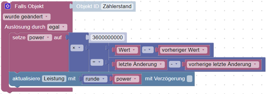

                              Wie du schon sagst, da er drei stellen nach dem Komma anzeigt, dachte ich mir, dass man dies über ein Zeitinterval in einem Script hinbekommt, alle 10 Sekunden den aktuellen Verbrauch zu loggen.
                                Homoran Global Moderator Administrators @naitxtian last edited by
                                @naitxtian sagte in Stromzähler Gesammtverbrauch umrechnen:
                                und das hat dir @paul53 schon gepostet

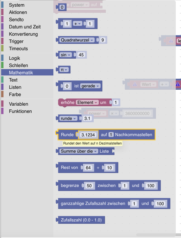

                                    @paul53 ich blicke nicht durch bei Block... wo finde ich "setze power auf" und ein Reiter mit nur "x" oder ":" finde ich auch nicht

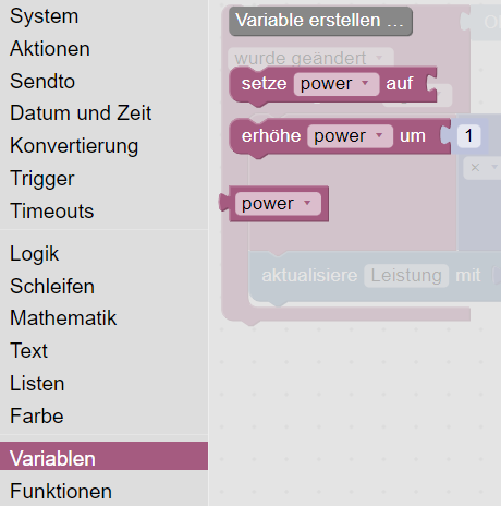

                                      paul53 @naitxtian last edited by paul53
                                      @naitxtian sagte: wo finde ich "setze power auf"
                                      Die Variable power muss erst erstellt werden, bevor man sie verwenden kann. Die anderen 4 Variablen findet man unter "Trigger".
                                      Mathematik-Operatoren (default: +).
                                          @naitxtian sagte: gibt es bei mir nicht
                                          Der 2. Block von oben. Wenn die Werte untereinander angeordnet werden sollen: Rechte Maustaste über dem Block und "externe Eingänge" auswählen.
                                          Wenn es für Dich einfacher ist, als Javascript:
                                          const idEnergy = '...'; // Zählerstand in kWh
                                          const idPower = '0_userdata.0.Elektro.Zaehler.Leistung'; // in W
                                          on(idEnergy, function(dp) {
                                              let power = 3600000000 * (dp.state.val - dp.oldState.val) / (dp.state.lc - dp.oldState.lc);
                                              setState(idPower, Math.round(power), true);

                                            @paul53 ok danke... das hilft mir enorm weiter.
                                            power muss als variable angelegt werden?
