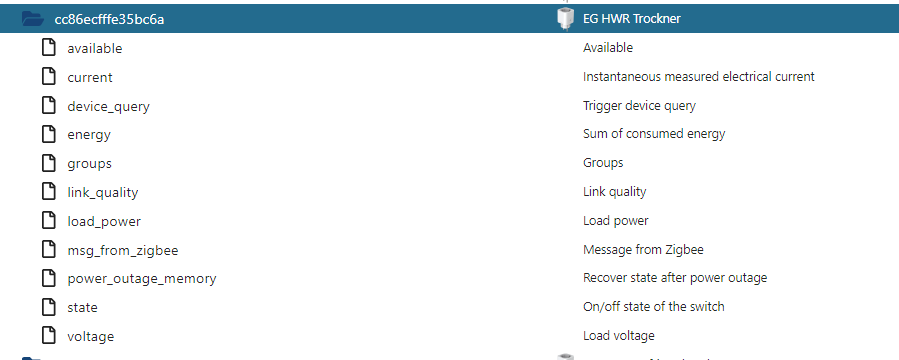

      kann jemand mir - also Dummie - erklären, wie ich den Abfrageintervall der Steckdose von Standard 60 Sekunden reduzieren kann? Wie es theoretisch funktioniert steht hier aber ich verstehe nur Bahnhof.....
      C Asgothian 2 Replies Last reply Reply Quote 0
      • C
        Cino @hertob81 last edited by
        @hertob81 im DP einstellen von dem Plug.
        • FredF
          FredF Most Active Forum Testing @Cino last edited by
          @cino Beim zigbee Adapter gibt es diesen DP nicht
          • Asgothian
            Asgothian Developer @hertob81 last edited by Asgothian
            @hertob81 Aktuell geht das mit dem Adapter nicht. Wenn du den Wert in kürzeren Abständen abfragen willst musst du mit einem Skript den Datenpunkt "device_query" triggern.
            Wichtig: Auch hier ist zum Schutz des Zigbee-Netzes eine minimale Abfragefrequenz von 15 Sekunden implementiert. Ein häufigeres Triggern des Datenpunktes wird nicht an das Gerät weiter gegeben.

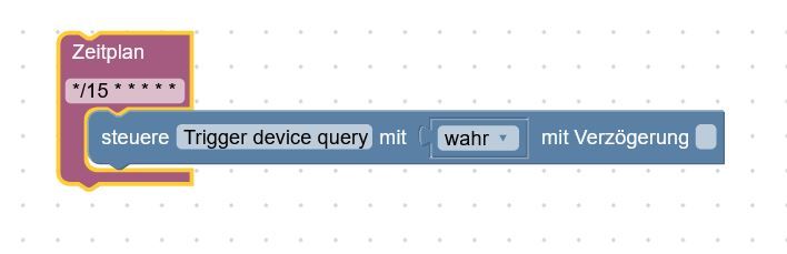

                    Das musst du alle 15 Sekunden da reinschreiben. Mach dir ein Blockly, was so aussieht:
                    Und der sendet eben nicht, sondern der Zigbee-Adapter fragt die Werte jedesmal ab, wenn der Wert "true" da reingeschrieben wird.

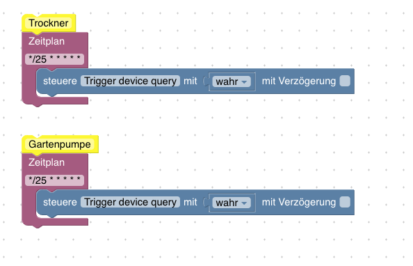

                                Guten Abend,
                                es tut mir leid, aber ich muss nochmal nerven. Ich habe den Intervall mittlerweile auf 25 Sekunden hochgesetzt, es bombt mir aber trotzdem noch das LOG zu...

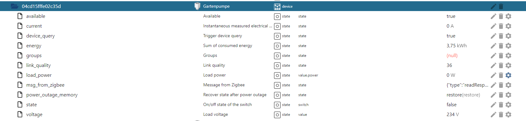

                                    Und hier mal der Datenpunkt:

                                        Was ich nicht verstehe: In dem DP (Screenshot siehe unten) steht IMMER "TRUE" drin. Und er triggert trotzdem immer weiter mit TRUE. Beschwert er sich evtl. weil schon TRUE drinnen steht?
                                        Nein, das ist schon korrekt so, da der Datenpunkt die Rolle "Button" (Taster) hat.
                                          arteck Developer Most Active @hertob81 last edited by
                                          @hertob81 sagte in TuYa TS0121_plug Zigbee Messintervall verkürzen:
                                          schalte die experten Sicht aus ... dan siehst du das es ein button ist
