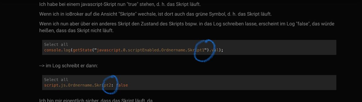

      Wenn ich nun aber über ein anderes Skript den Zustand des Skripts bspw. in das Log schreiben lasse, erscheint im Log "false", das würde heißen, dass das Skript nicht läuft.
      console.log(getState("javascript.0.scriptEnabled.Ordnername.Skript1").val);
      --> im Log schreibt er dann:
      script.js.Ordnername.Skript2: false
