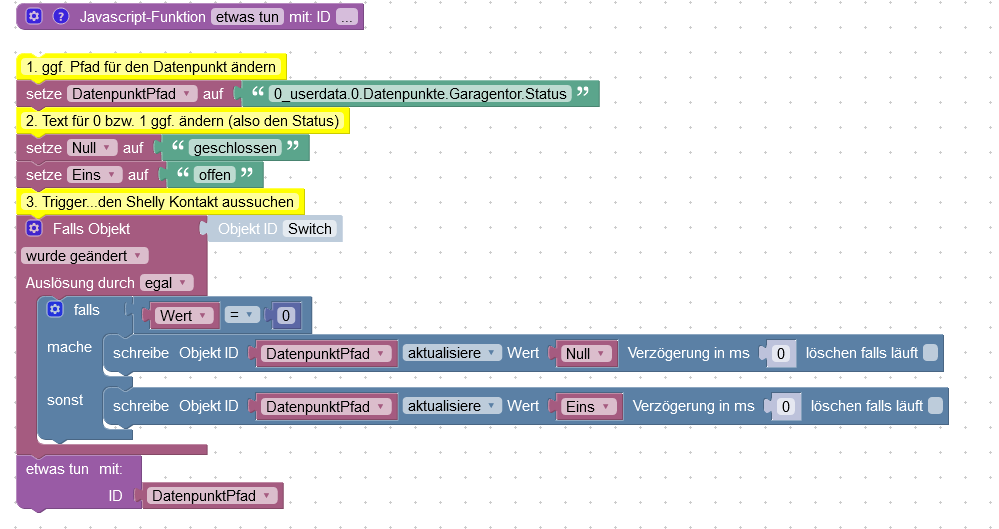

      Ich habe ein kleines Anfängerproblem mit einem Script. Die Meldung, dass das Garagentor offen ist, kommt immer 2x und zwar das erste Mal, wenn das Garagentor aufgeht und dann nocheinmal, wenn es wieder zugeht. Ich zermartere mir schon die ganze Zeit den Kopf, wie ich die zweite Meldung unterdrücken könnte, hab aber noch keinen Plan und hoffe, hier die nötige Unterstützung zu bekommen.

      • Meister Mopper
        Meister Mopper @Erich 1 last edited by
        @erich-1 Stell bitte mal das blockly Bild hier rein. Das ist ja sonst
        wie Fernschreiben lesen vom Lochstreifen.

            Erich 1 @Erich 1 last edited by
            Meister Mopper paul53 2 Replies Last reply Reply Quote 0
            • Meister Mopper
              Meister Mopper @Erich 1 last edited by Meister Mopper

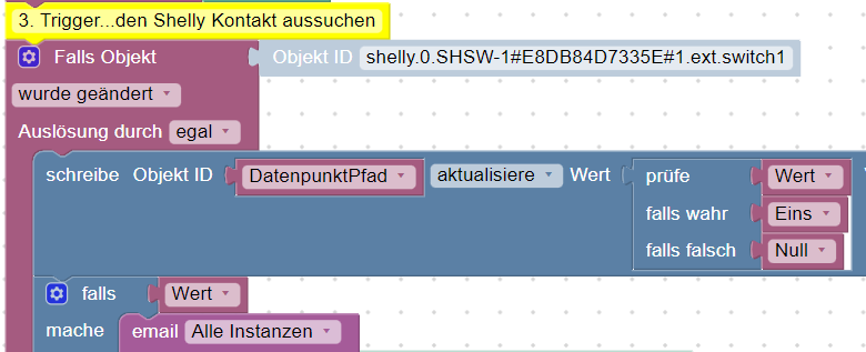

              @erich-1 versuch mal
              edit: und den falls-Block raus

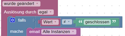

                paul53 @Erich 1 last edited by paul53
                @erich-1
                Die Objekt-ID ist niemals "geschlossen" oder "offen". Vergleiche mit dem Wert des Trigger-Datenpunktes.
                Lass besser den 2. Trigger weg:
                • E

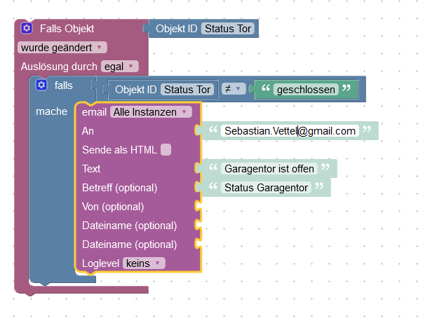

                  Erich 1 @paul53 last edited by Erich 1
                  @paul53 said in Meldung kommt immer 2x:
                  @erich-1
                  Doch, da ich in einem anderen Blockly den Datenpunkt so setze. Ich möchte nämlich eine andere Überwachung und da sollen explizit die Begriffe "offen" und "geschlossen" auftauchen. True und false oder 1 bzw 0 kann ich da nicht gebrauchen.
                    @erich-1 sagte: Doch, da ich in einem anderen Blockly den Datenpunkt so setze.
                    Du setzt den Wert des Datenpunktes - nicht die ID!
                    • E
                      So, besten Dank für die Hilfe. Jetzt klappt es prima!
