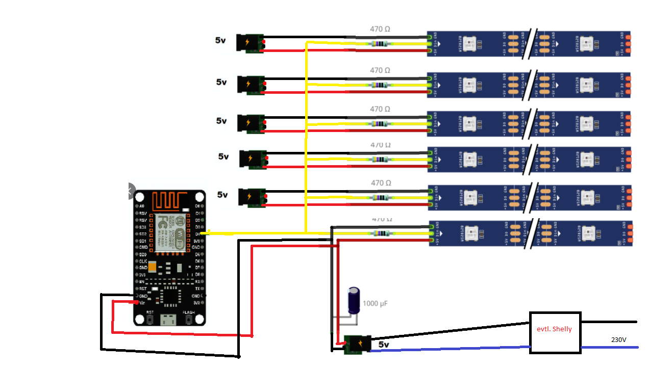

                        Ich habe hierfür mal eine kleine Skizze angefertigt, wie ich mir das ganze Vorstellen könnte. Vlt. kann mal jemand drüber schauen, ob das so überhaupt Sinnvoll ist. Wie verhält sich denn die Busleitung, wenn man mehrere Spannungsquellen verwendet? Kann es dort zu Störungen kommen, wenn nicht die gleiche Masse verwendet wird?
                        Außerdem weiß ich nicht, ob man hinter jede LED einen Widerstand machen sollte, oder nur einmal vor dem ESP?
                        Da ich bei mir eben noch einige ESP2866 rumliegen habe, habe ich in mein Bild so einen mit reingenommen. Das sollte ja am Ende keinen großen Unterschied machen.ESP.png
                        Den Stromverbrauch im Standby Betrieb werde ich mal mit im Auge behalten. Wenn dieser extrem hoch sein sollte, könnte ich die Spannung ja mit einem Shelly wegschalten. Der ESP ist ja normalerweise in wenigen Sekunden gestartet. Dann kann ich mir ein Skript erstellen, dass der Strom eingeschalten und wenige Sekunden später das Licht eingeschalten wird. Ist zwar auch etwas blöd aber um Strom zu sparen evtl. noch eine Möglichkeit. Das wird sich dann zeigen.

                          ich würde empfehlen, sich mal ein paar Seiten hierzu vom "WLED-Guru" anzusehen:
                          https://quinled.info/2020/03/12/digital-led-power-usage/
                          https://quinled.info/2019/06/03/what-digital-5v-12v-rgbw-led-strip-to-buy/
                          dann dürfte eigentlich klar werden, dass dein "Plan" so nicht funktionieren wird...
                          (die 6 Stripes kann man hintereinander schalten, oder jeweils einen an einen ESP32(!)-Pin; die ollen Widerstände sind witzlos, wenn man sowieso keine Levelshifter vorsieht; gemeinsamer Gnd ist Pflicht; der Shelly soll die 5V schalten? Oben waren mal 500W genannt, macht 100A bei 5V - oops...)
                              Der Shelly schaltet ganz normal die 230V vor den ganzen Trafos. Ich habe in dem Bild nur den ersten Trafo verbunden. Die anderen hängen in der Luft, werden allerdings natürlich auch an die 230V mit angeschlossen.
                              DIe 6 Stripes in Reihe zu nehmen ist bei mir leider nicht möglich, da die Rinnen für die LED Streifen zu klein sind, um noch ein Kabel wieder nach oben zu führen zu dem nächsten Streifen. Die Verkabelung kann hier nur als Kamm erfolgen. Aus diesem Grund war die Idee, es alles parallel zu schalten. Es soll kein ZickZack Laufmuster oder ähnliches erzeugt werden.
                              Ich werde mir mal die beiden Seiten gleich wenn ich Zeit habe zu gemüte führen und vlt. klärt sich dann schon die ein oder andere Frage.
