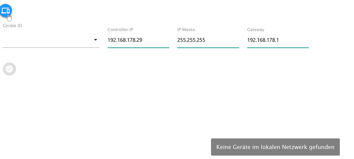

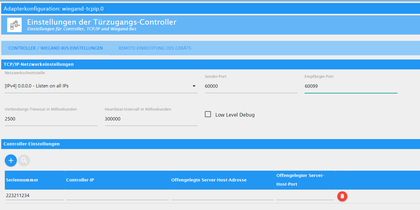

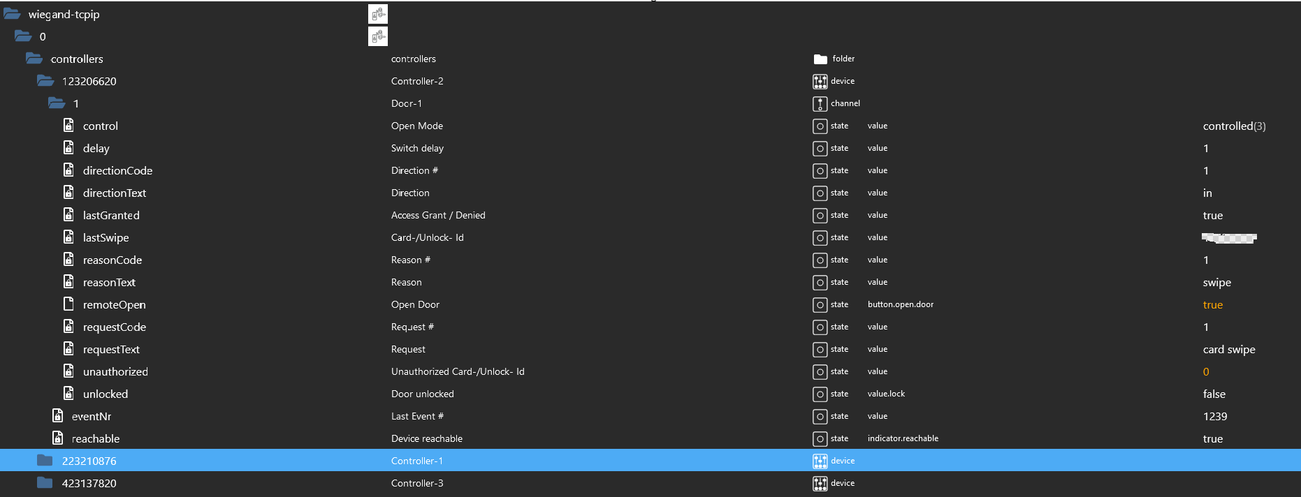

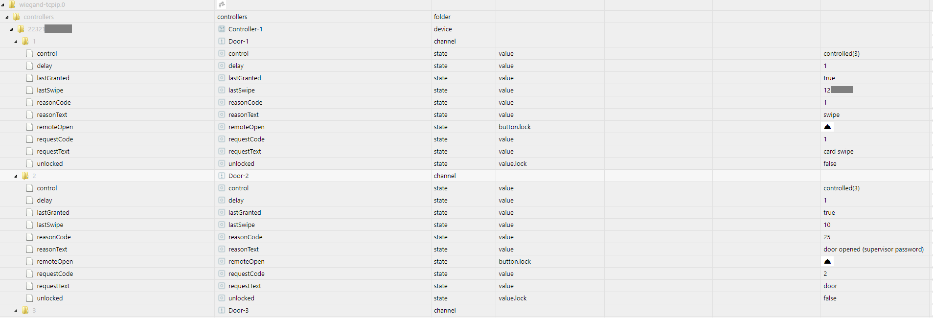

          Coole Sache. Der 1. (von 3 Controllern) wird sofort nach Eingabe der Daten gefunden. Man muss nur einmal die Instanz nach Eingabe der korrekten Daten kurz neu starten, da er nach dem Speichern zuerst noch irgendwie mit der vorgegebenen Muster-Seriennummer losläuft.
          Obwohl der Controller 2-türig ist, werden in den Objekten aber 4 Türen angelegt und angezeigt. Das muss ich mir nochmal näher ansehen.
          EDIT
          Ich glaube ich habe die 4 Türen verstanden. Es gibt ja für jede ein sog. "IN" und "OUT" was jeweils mit Tastern/Readern angesteuert werden könnte. Eine OUT-/EXIT-Taste nutze ich aber nicht.
          kBrausew 1 Reply Last reply Reply Quote 0

            Obwohl der Controller 2-türig ist, werden in den Objekten aber 4 Türen angelegt...
            Ich habe keine HW mit zwei Türen:
            Ja, das ist so und wird wohl so bleiben... (man könnte noch einen Datenpunkt "available" spendieren)
            Schau mal ob er bei allen Türen auch Datenpunkt "control" und "delay" befüllt hat.
            Und wenn's nix ausmacht, mal "remoteOpen" einer nicht vorhandenen Türe auslösen und die Log zusenden 😁

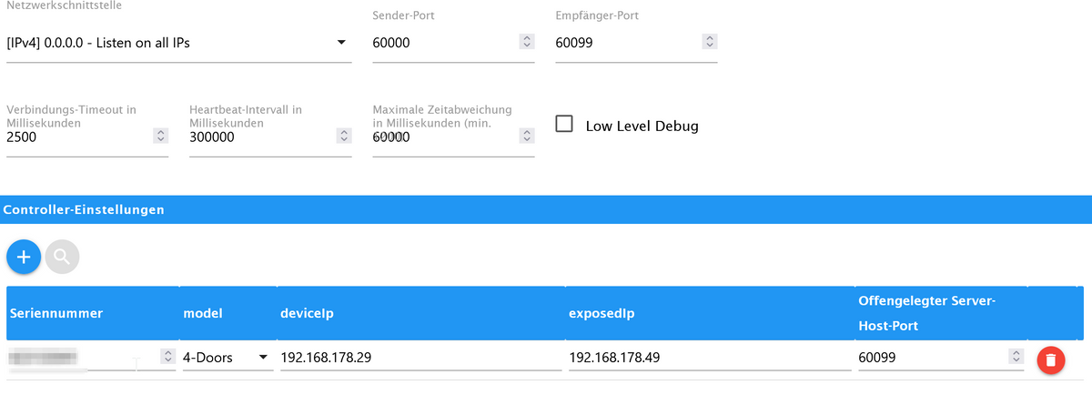

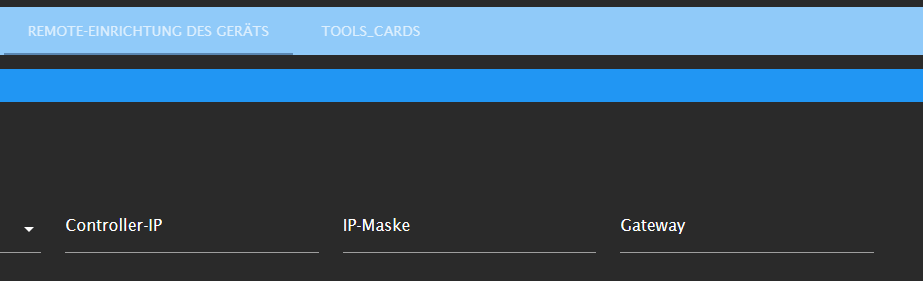

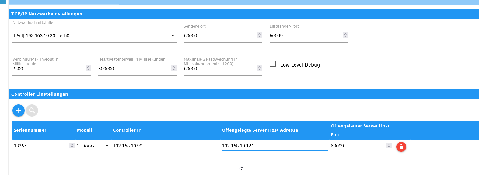

                  Ich habe aktuell eine Docker-Instanz auf der Syno, aber das ganze läuft im selben Netz (ohne mcvlan o.ä.) und eine Testinstallation auf die ich kurzfristig umziehen will mit LXC unter Proxmox. Ist in beiden gleich.
                  Broadcast wäre dann so?
                  Das endet damit
                  wiegand-tcpip.0	2022-03-09 12:35:06.812	error	(3495448) Problem with controller 22321xxxx: timeout
                  EDIT
                  Habe nochmal die Konfiguration angepasst. Dann wird der Controller auch scheinbar im Broadcast gefunden.
                  wiegand-tcpip.0	2022-03-09 11:43:24.191	info	(3505317) Connect to controller: 22321xxxx
                  wiegand-tcpip.0	2022-03-09 11:43:24.110	info	(3505317) Create controller objects: 22321xxxx
                  wiegand-tcpip.0	2022-03-09 11:43:24.094	info	(3505317) starting. Version 0.4.2 (non-npm: kBrausew/iobroker.wiegand-tcpip#e33976e34cfc2a9107537915fc5caaa852343f57) in /opt/iobroker/node_modules/iobroker.wiegand-tcpip, node: v14.19.0, js-controll
                  Wenn ich die Tür per Keyfob öffne, lande ich aber wieder bei
                  wiegand-tcpip.0	2022-03-09 11:58:24.572	info	(3505317) Connect to controller: 22321xxxx
                  wiegand-tcpip.0	2022-03-09 11:58:24.571	warn	(3505317) May connection lost (better restart): 22321xxxx / 408 / 406

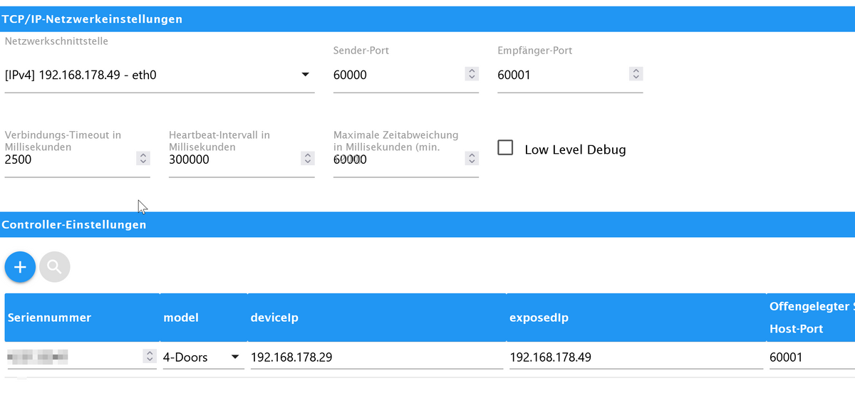

                  • kBrausew
                    kBrausew @Samson71 last edited by

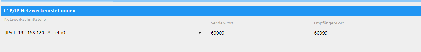

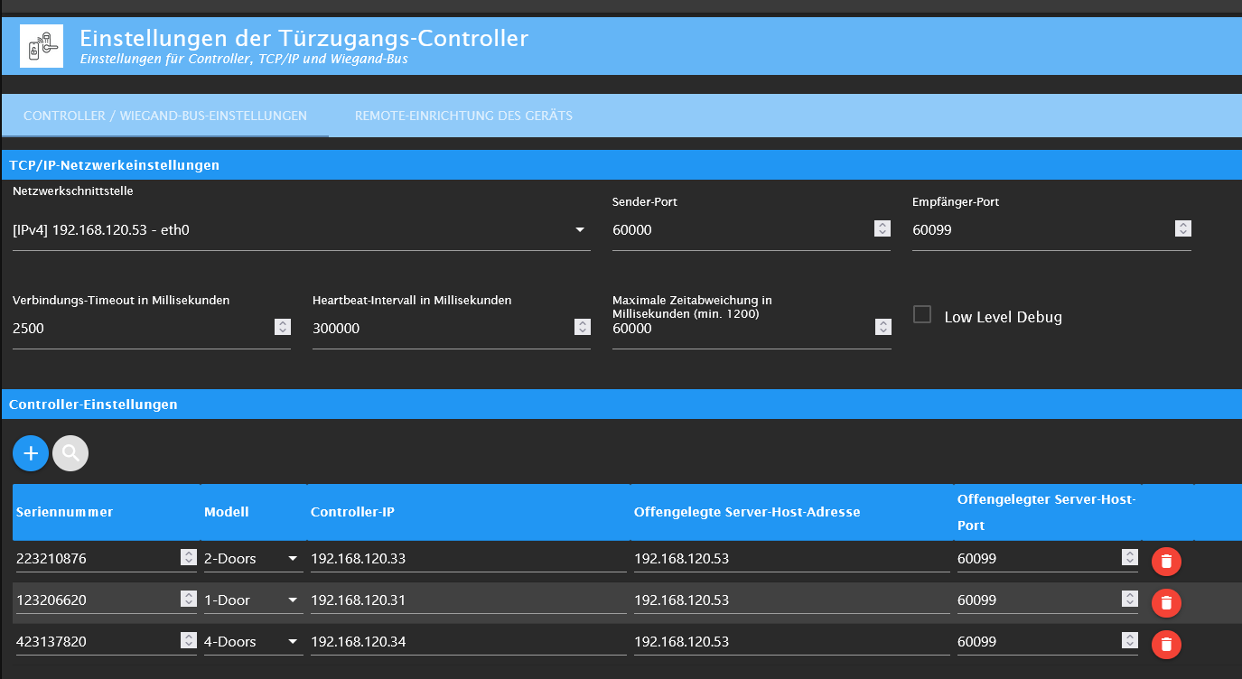

                    @samson71

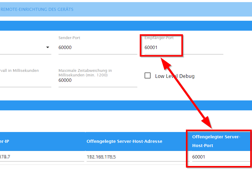

                    Docker geht kein Broadcast (bei MACVLAN eventuell; hab's nicht gestestet)
                    Weiter:
                    • Zuerst ein Expose für UPD (Receiver-Port: 60099)
                      • Docker-compose (CLI-Parameter müsstest selben suchen)
                        ports:
                          - "60099:60099/udp"
                    • Unter Controller-IP die ECHTE IP des Wiegand-Controllers
                    • Server Host ist die Adresse des Host von deinem Docker (Public-IP)
                    • Der Port wäre demnach (1:1 expose) auch der 60099
                    Speichern und läuft; hoffentlich 😁

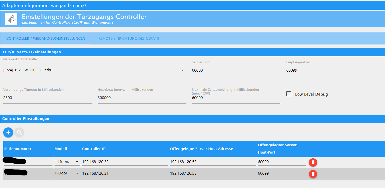

                    Samson71 1 Reply Last reply Reply Quote 1
                    • Samson71
                      Samson71 Global Moderator @kBrausew last edited by Samson71
                      @kbrausew
                      Läuft 🙂

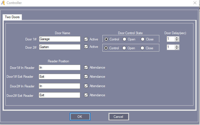

                      Unter Proxmox im LXC Container. Tür 1 mit Keyfob geöffnet und Tür 2 mit PIN.
                      Demnach sind 1 und 2 auch die beiden echten Türzugänge und 3 und 4 die beiden Eingänge für mögliche separate OUT-/EXIT-Taster.
                      EDIT
                      Dann werde ich mal gucken ob ich am WE meinen 4-fach Controller verbaut bekomme. Dann habe ich jetzt ja endlich einen Grund das mal zeitnah anzugehen 😉

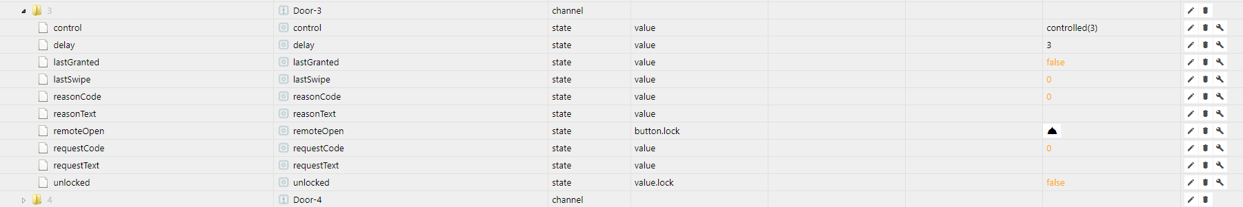

                            Im ioBroker am Datenpunkt
                            wiegand-tcpip.0.controllers.xxxxxxxxx.3.remoteOpen
                            wiegand-tcpip.0.controllers.xxxxxxxxx.4.remoteOpen
                            per "Hupen-Knopf" auslösen 😆 und die Log senden

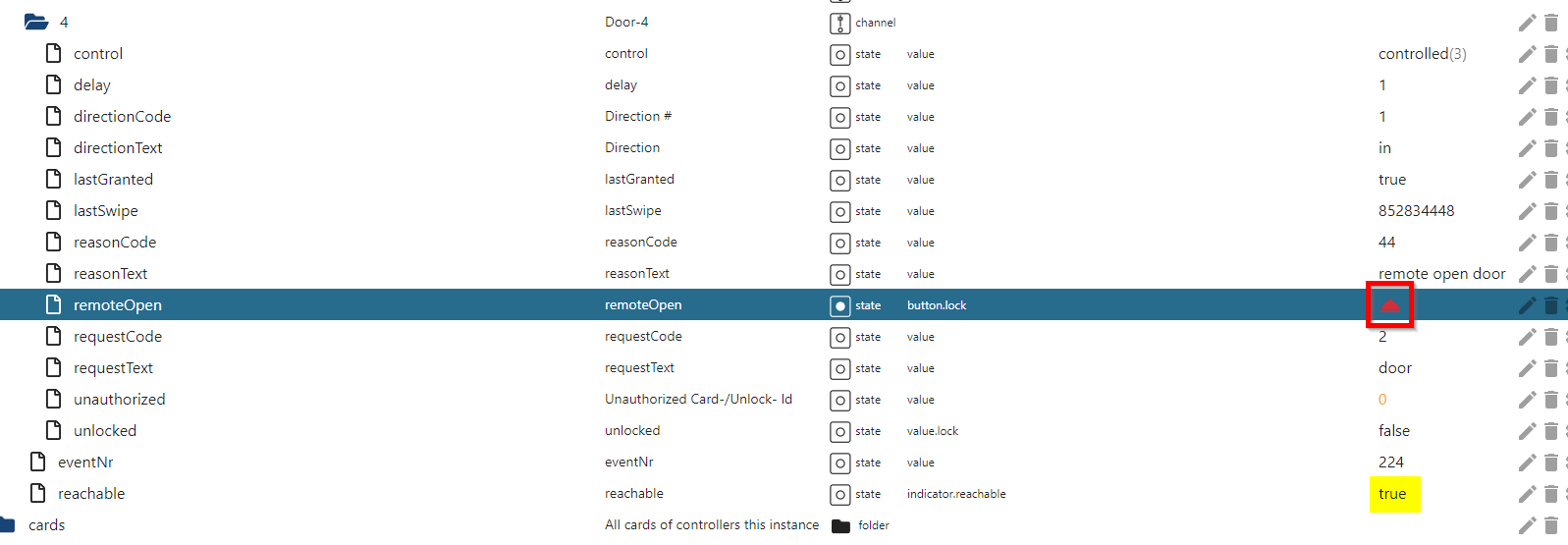

                            • Samson71
                              @kbrausew
                              Achso......
                              Das "knallt" dann scheinbar wieder. Bei 1 und 2 fehlerfreie Öffnung (aber keine log-Einträge)
                              wiegand-tcpip.0	2022-03-09 15:03:37.857	info	(22206) Connect to controller: 22321xxxx
                              wiegand-tcpip.0	2022-03-09 15:03:37.857	warn	(22206) May connection lost (better restart): 22321xxxx / 426 / 420
                              kBrausew 2 Replies Last reply Reply Quote 0
                              • kBrausew
                                @samson71
                                Ok, dann weiß ich was ich zu tun habe... weg mit den nicht benötigten Türen !
                                Zu
                                ... xxx / 426 / 420
                                hast du 6 mal auf die "Hupe" gedrückt?

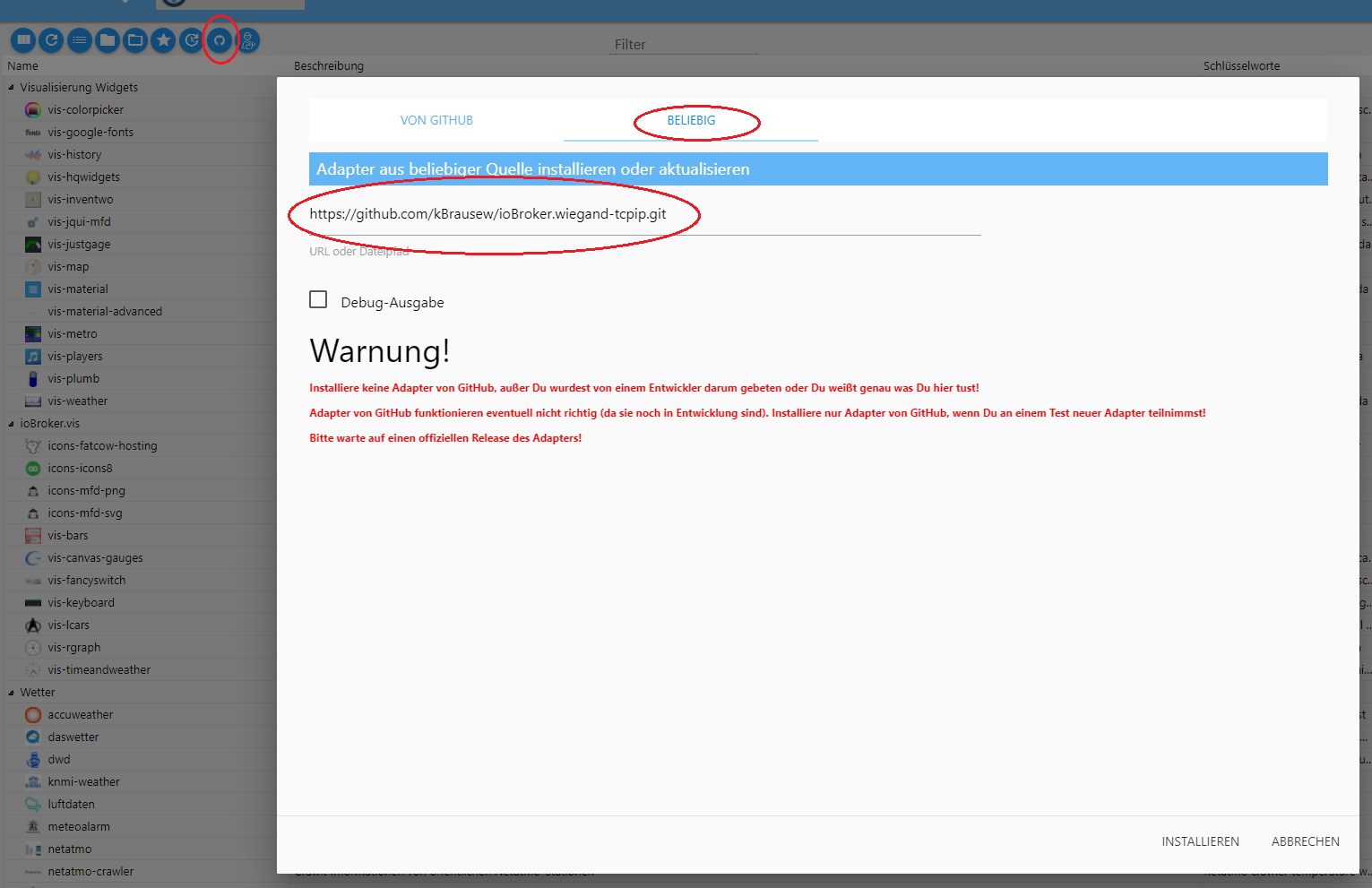

                                    RandyAndy last edited by RandyAndy

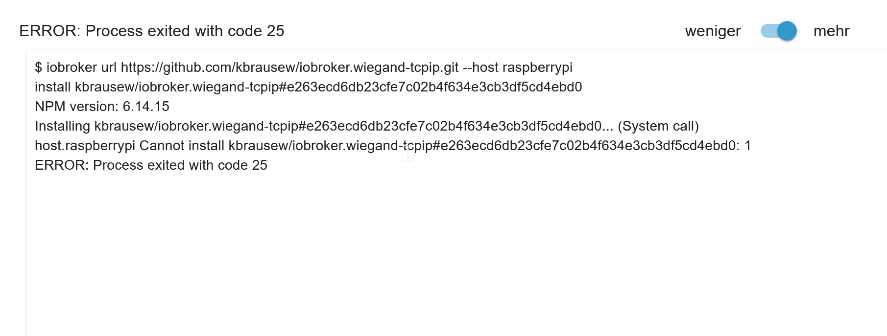

                                    ich wäre an dem Adpater sehr interessiert. Leider bekomme ich ihn nicht installiert.
                                    Ich gehe mal davon aus, ich muss den über die Katze installieren und den Link eintragen. Leider bricht der Installationsvorgang dann immer ab mit Code25
                                    Andreas
                                    • Samson71
                                      Samson71 Global Moderator @RandyAndy last edited by
                                      @randyandy
                                      Installieren aus eigener URL / BELIEBIG und die Adresse reinkopieren
                                        RandyAndy @Samson71 last edited by
                                        @samson71
                                        geht nicht. Fehler bleibt der Gleiche.
                                        Ich verwende den Admin Adapter 5.3.1
                                        Andreas
                                        Samson71 kBrausew 2 Replies Last reply Reply Quote 0

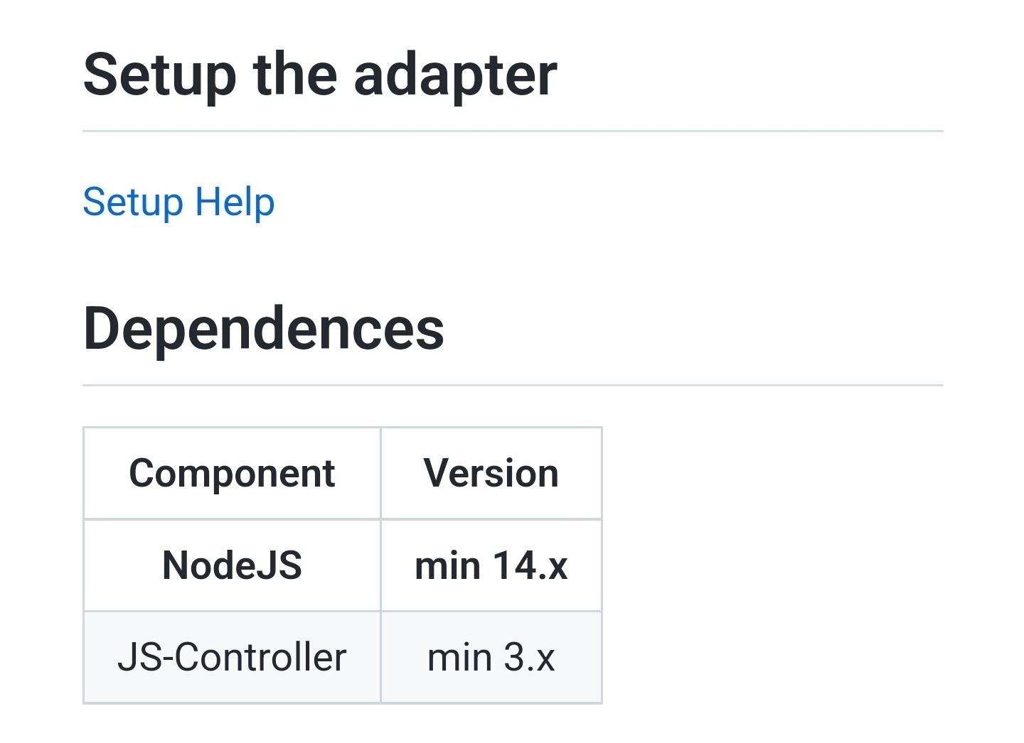

                                          @randyandy
                                          Diese Voraussetzungen erfüllst Du?
