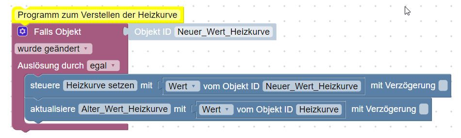

      ich habe hier ein Programm, dass mir über +/- Tasten die Heizkurve der Wärmepumpe in 1/10 Schritten verstellt.
      Ich bekomme dann aber irgendwann folgendes:
      Woher kommen die vielen Nachkommastellen?
      Das Programm ist ganz simple:
      Ich müsste dem angelegten Objekt "Neuer_Wert_Heizkurve" wahrscheinlich nur sagen, dass 1 Nachkommastelle genommen werden soll. Wo stellt man das ein?

          Weiß ich, aber 1. woher kommt dass, da ich ja immer nur 0.1 addiere bzw. subtrahiere.
          2. Macht doch eher Sinn das Objekt auf 1 Nachkommastelle zu begrenzen
            Homoran Global Moderator Administrators @hg6806 last edited by Homoran
            @hg6806 sagte in Zahl bekommt viele Nachkommastellen:
            Weiß ich
            anscheinend nicht, denn
            genau das machen diese Bausteine, genauer gesagt der zweite markierte.
            Was hast du denn bisher gebastelt?
            hg6806 1 Reply Last reply Reply Quote 0
              paul53 @hg6806 last edited by paul53
              @hg6806 sagte: woher kommt dass, da ich ja immer nur 0.1 addiere bzw. subtrahiere.
              0,1 lässt sich nicht komplett als Binärwert darstellen, so dass es irgendwann zu Rundungsfehlern kommt.
              Weshalb 4 Datenpunkte für die Heizkurve?
              Bitte zeigen.

                Ich meinte die Definition in Objekten => Bearbeiten => Allgemein/Raw, kann man dort keine 1 Nachkommastelle definieren?
                Das Programm steht oben in VIS habe ich einfach Inkrement-Zähler genommen.
