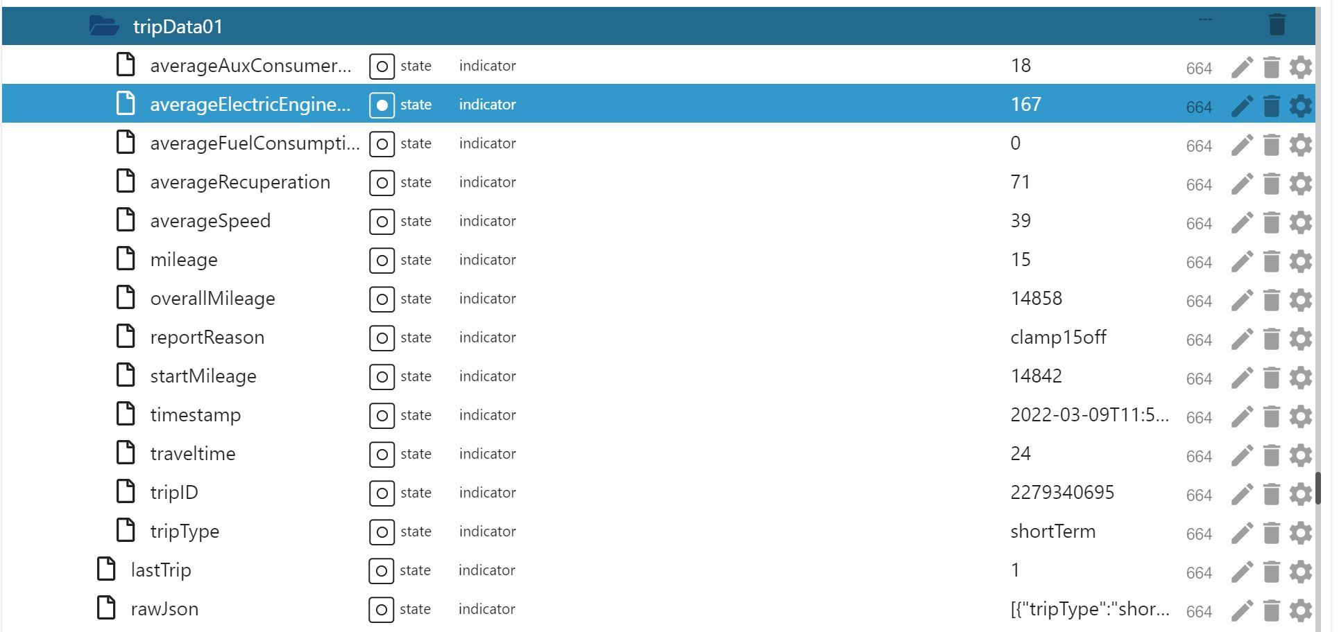

                              • W
                                woupi @Glasfaser last edited by
                                @glasfaser
                                Hilft das?
                                Glasfaser 1 Reply Last reply Reply Quote 1
                                • Glasfaser
                                  Glasfaser @woupi last edited by
                                  @woupi sagte in [gelöst] We Connect Adapter Durchschnittsverbrauch berechnen:
                                  Hilft das?
                                  Ja das hilft . komisch ... !?
                                  Bei meinem alten Audi ist er noch in den Datenpunkten vorhanden .
                                  aber nicht beim neuen Audi , ist eigentlich 1:1 das gleiche Auto nur das neuste Modell.
                                  Danke , trotzdem ... musss ich mal suchen woran das liegt .
