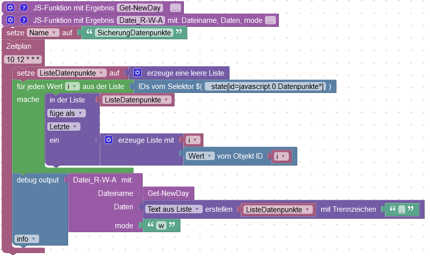

      So sieht das Abspeichern aus:
      Datei_W-W-A sieht so aus:
      const fs = require('fs');
      switch(mode) {
          case 'r': return fs.readFileSync(Dateiname, 'utf8');
          case 'w': return fs.writeFileSync(Dateiname, Daten);
          case 'a': return fs.appendFileSync(Dateiname, Daten);
          default: return 'Parameter mode muss "r", "w" oder "a" sein';
      Bis hierher ist alles ok. Sieht zumindest so aus.

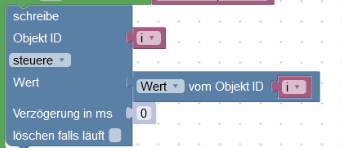

      Nur das Laden und zurückschreiben in die Datenpunkte geht nicht. Hier erstmal den Test den ich versucht habe.
      Hat jemand dazu eine Idee. Wo ist hier mein Fehler?
        Mit diesem Baustein aktualisierst du den Datenpunkt i mit dem Wert vom Datenpunkt i, also mit genau dem was sich darin schon befindet.
        Zeig doch mal wie deine gespeicherte Datei aussieht, dann lässt sich vielleicht ein Vorschlag machen wie es gehen kann.

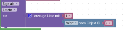

                  @manfred-outlaw Du machst 2 Fehler:
                  1. Du trennst in der Datei sowohl den "key" (den Datenpunkt) als auch den "value" mit nur einem Trennzeichen.
                  2. Du speicherst das ganze unformatiert weg.
                  Ich würde Dir eine von 2 Optionen empfehlen:
                  Option 1: Du änderst das Trennzeichen zwischen den "key" und "value" auf etwas anderes als das , (: bietet sich an). In diesem Fall müsstest Du in deiner Schleife (dem für jeden Wert i mache) noch den Block hinzufügen:
                  setze KVP auf Erzeuge liste aus Text mit Trennzeichen ":"
                  Dann kannst du im "schreibe" block als Objekt ID mit dem Block aus der Liste KVP nimm das erste Element und als Wert aus der Liste KVP nimm das letzte Element
                  arbeiten. KVP ist dabei eine neu zu definierende Variable.
                  Dazu musst du natürlich das Schreiben der Datei entsprechend anpassen.
                  Dazu baust du hier Screenshot 2022-03-10 at 13.01.57.png statt des erzeuge Liste mit. Baustein einen erzeuge Text aus Baustein mit 3 Andockmöglichkeiten. An die erste kommt dann i, an die 2. ":", an die 3. Wert vom Objekt ID i
                  Option 2: Du schreibst die Datei als JSON raus.
                  Das ist insgesamt komplexer aber deutlich sicherer - allerdings kann ich das im Blockly heute nicht erklären. Das geht erst morgen. Wenn du diesen Weg gehst wirst Du unabhängig von den meisten Formatproblemen.
                  In allen anderen Fällen wirst Du auf Dauer Probleme bekommen, insbesondere wenn du mal einen Datenpunkt hast in dem ein Text mit einen , drin vorkommt.

                    @asgothian : Danke für Antwort. Ja du hast recht, es gibt sogar Datenpunkte mit einem "," im Text. Das Thema hätte ich danach angegangen. Aber gut, wenn es gleich beachtet wird. Das Abspeichern hab ich nun umgesetzt. Nun muss ich noch das Einlesen und das zurückschreiben umsetzen. Das wird aber heute nichts mehr. Mach ich gleich morgen.
                    Beim Schreiben von i und Wert von i nutze ich nun den ":". Wenn ich aber die Daten in die Datei schreibe, nutze ich ja "Text aus Liste" und benötige da ja auch ein Trennzeichen. Das wäre dann "*". Oder hab ich da noch ein Denkfehler?
                    Dann die zweite Lösung von der du geschrieben hast. Alles in JSON zu schreiben. Ja JSON kenn ich vom Anschauen. Hab mir einige Formate schon angesehen. Aber mehr kann ich dazu nicht sagen. Wenn du dafür mal ein Beispiel hättest, würde ich mir das auch mal anschauen.

                        @asgothian Ich habe soeben den Import hinbekommen. Nun funktioniert es erstmal. Danke. Als Trennzeichen zwischen den einzelnen Datenpunkte hab ich "Neue Zeile \n" genommen und damit geht es echt gut.
                        Beim zurückschreiben hab ich noch einen Schönheitsfehler. Ich müsste eigentlich zwischen "Logikwert", "Zeichenkette"; "Zahl" und soweiter unterscheiden. Das muss ich mir noch mal genauer anschauen. Aber es geht erstmal.
