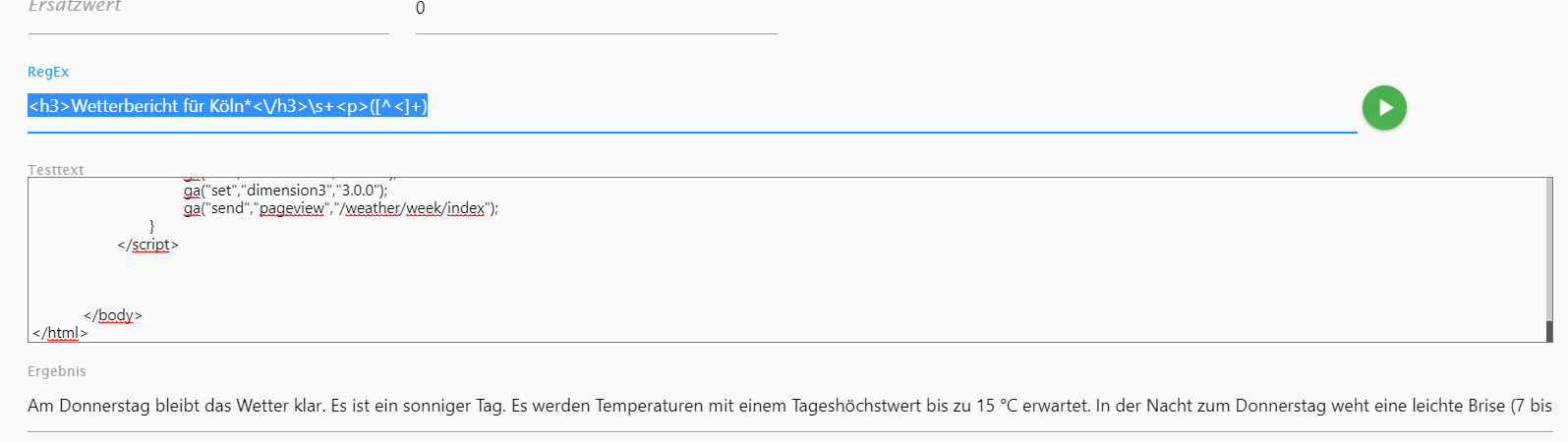

                    <h3>Wetterbericht für Köln*<\/h3>\s+<p>([^<]+)
                    du hattest 2 capture groups drin (das mit den klammern drum rum)
                    das kann der parser adapter nicht
                    auch die optionen (bei dir gms) dar man nicht angeben. das will der adapter selber ausrechnen
                                      Dann kann ich das aber in regex101 nicht konfigurieren - oder?
                                      *** Korrektur - habe es jetzt in Regex101 hinbekommen. Trotzdem ergibt das ja eine Capture Group. Kann der Adapter mit einer Gruppe umgehen?

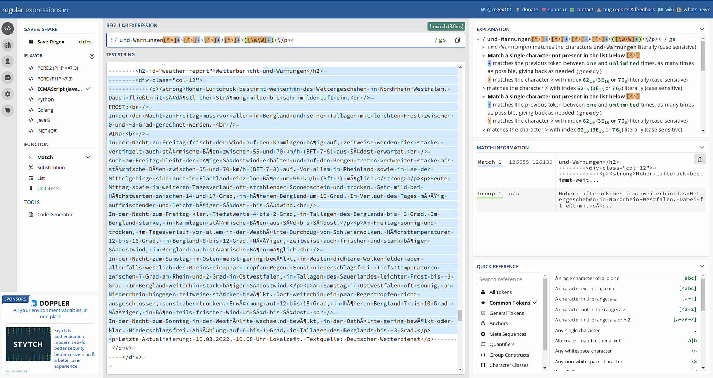

                                          • dirk_1930
                                            dirk_1930 @dirk_1930 last edited by dirk_1930
                                            @oliverio @Homoran
                                            Darf ich noch einmal um Hilfe bitten... ich habe jetzt versucht noch zusätzlich das p Tag ab Zeile 1171 zu laden, aber ich scheitere kläglich.
                                            Kennt ihr ein gutes Tutorial für regex?
