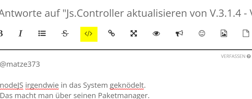

                  Thomas Braun Most Active @Matze373 last edited by Thomas Braun
                  @matze373
                  nodeJS irgendwie in das System geknödelt.
                  Das macht man über seinen Paketmanager.
                  In meiner Signatur steht wie es richtig geht.
                  Installier die empfohlene Version nodeJS@14.
                  Und BITTE CodeTags für Konsolentext verwenden:
