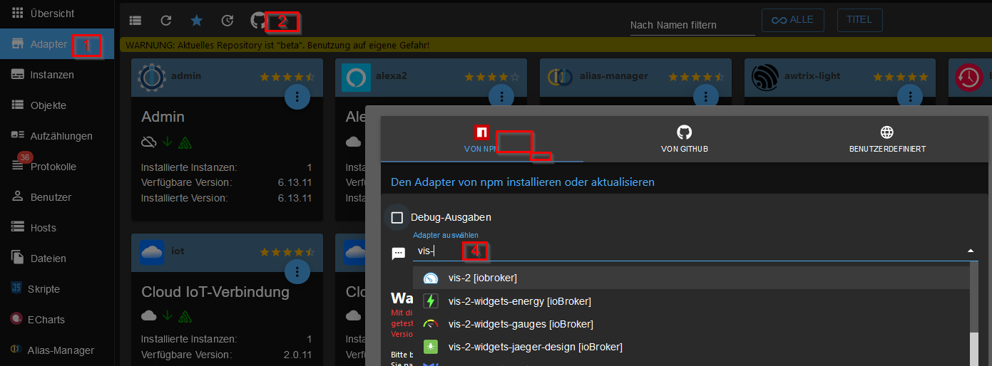

                                    Hallo, das Thema ist zwar schon länger her, aber vllt könnt ihr mir auf die Sprünge helfen.
                                    Ich hatte erst die VIS-2 beta installiert dann auf VIS-2 gewechselt. Aber irgendwie nicht über die Adapter, sprich ich kann aktuell nicht einfach auf die neueste Version mit update/upgrade hochziehen.

                                      Thomas Braun Most Active @daruse last edited by
                                      @daruse sagte in Von BETA zurück auf STABLE:
                                      Könnt ihr mir Bitte sagen wie ich auf die "offizielle" stabile VIS-2 Version komme?
                                      Es gibt keine. Nur eine Beta-Version, die über den Reiter npm oder über das Beta-Repo zu beziehen ist.
                                            Wie wäre der saubere Weg dies manuell zu updaten?
                                            Über den Reiter 'npm'
