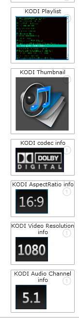

      Wie kann ich die Widgets von Kodi entfernen?
      Habe schon alles gelöst von Kodi aber diese Widget bringe ich nicht aus dem Edit Vis heraus.
      Wer kann erklären wie das geht?

          @sigi234 Jetzt zeigt es sie mir wieder an. Aber ich möchte die ganz entfernt haben auch nach deinen vorgezeigten Schritten samt Cache leeren.

              @homoran Hab den Fehler entdeckt. Wenn ich unter Instanzen den Adapter lösche, ist er eben nicht gelöst. Musste Kodi über den Adapter suchen und da auf löschen klicken. Jetzt sind die Sachen verschwunden.
