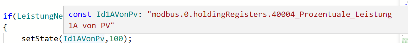

      Hallo, wenn ich ein Object so deklariere:
      const Id1AVonPv = 'modbus.0.holdingRegisters.40004_Prozentuale_Leistung 1A von PV';
      dann wird es beim Mousover so angezeigt:

        paul53 @Ben1983 last edited by paul53
        @ben1983 sagte: warum bekomme ich dort nicht auch den Wert angezeigt?
        Weil ein Objekt keine einfache Variable ist, die den Wert enthält, sondern ein Objekt wird referenziert.
