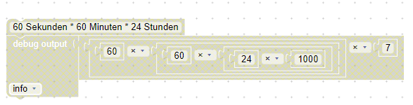

      ich weiß, das Thema gab es schon öfters, es klappt nur leider nicht.
      Ich möchte, wenn das Datum in einem Datenpunkt kleiner als heute minus eine Woche ist (also in weniger als einer Woche von heute an wird das Datum erreicht), ein Script ausgelöst wird.
      Was ich bisher habe:
      737a3df8-27c9-43c9-861f-7b5b6da3672b-image.png 7 Tage sind 604800000 Millisekunden.
      Dieses klappt leider nicht und ich komme hierbei nicht weiter. Kann mich jemand auf die richtige Bahn lenken?

        @patrickfro sagte in Mal wieder Zeitdifferenz:
        604800000
        Was steht denn im Zeitstempel drin? Hast Du mal einen Debug gesetzt? Vielleicht musst Du den noch von einem Datum-Objekt in eine Zahl konvertieren..?

          @patrickfro sagte: Kann mich jemand auf die richtige Bahn lenken?
          Der Zeitstempel des Datenpunktes zeigt an, wann der Geburtstag eingetragen wurde - nicht den Geburtstag selbst. Wie ist der Wert des Datenpunktes formatiert?

            Danke, das hat mir geholfen. Klar ist die Erstellung an einem anderen Tag gewesen...
