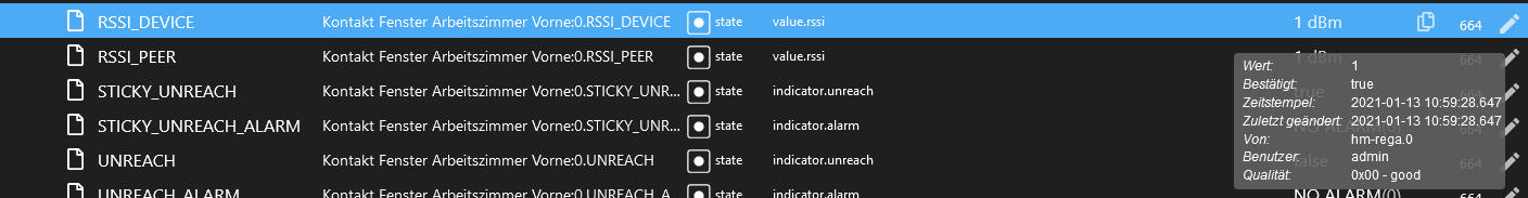

        • wendy2702
          wendy2702 @joergeli last edited by
          @joergeli Glaube du hast einen Bug gefunden.
          Bei mir steht alles auf "1" und das letzte Update gab es am 13.01.21

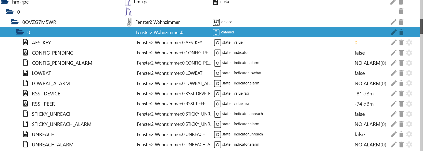

                      • E
                        emil70 @joergeli last edited by emil70
                        @joergeli
                        Das bei meinen klassischen HM-Geräte Werte angezeigt werden
                        joergeli 1 Reply Last reply Reply Quote 0
