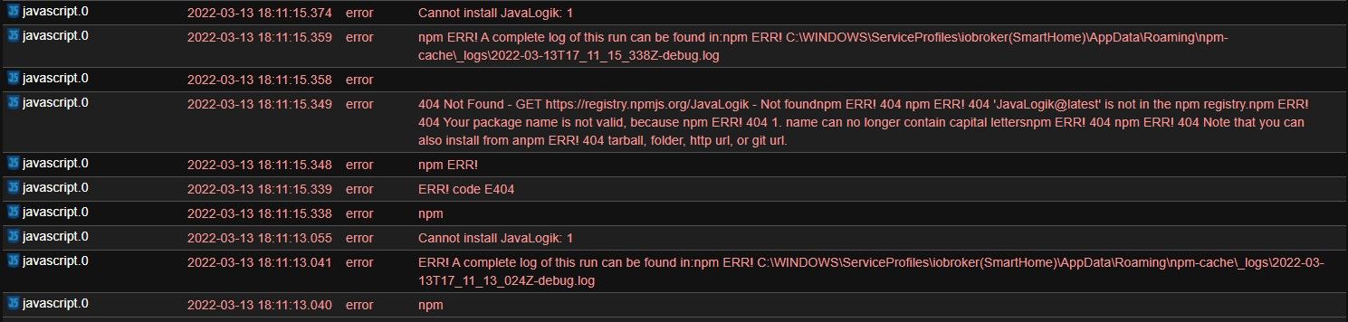

          Code Tags <
          javascript.0 2022-03-15 19:32:43.918 error Cannot install npm packet: JavaLogik
          javascript.0 2022-03-15 19:32:43.917 error Cannot install JavaLogik: 1
          javascript.0 2022-03-15 19:32:43.884 error npm ERR! A complete log of this run can be found in:npm ERR! C:\WINDOWS\ServiceProfiles\iobroker(SmartHome)\AppData\Roaming\npm-cache_logs\2022-03-15T18_32_43_875Z-debug.log
          javascript.0 2022-03-15 19:32:43.874 error ERR! 404 tarball, folder, http url, or git url.
          javascript.0 2022-03-15 19:32:43.873 error 404 Not Found - GET https://registry.npmjs.org/JavaLogik - Not foundnpm ERR! 404 npm ERR! 404 'JavaLogik@latest' is not in the npm registry.npm ERR! 404 Your package name is not valid, because npm ERR! 404 1. name can no longer contain capital lettersnpm ERR! 404 npm ERR! 404 Note that you can also install from anpm
          javascript.0 2022-03-15 19:32:43.872 error npm ERR!
          javascript.0 2022-03-15 19:32:43.863 error ERR! code E404
          javascript.0 2022-03-15 19:32:43.862 error npm

                    Denn
                    ist vollkommen korrekt, soweit ich das sehe gibt es so ein Paket nicht. Die Frage ist also, warum npm auf die Idee kommt das nachinstallieren zu müssen.

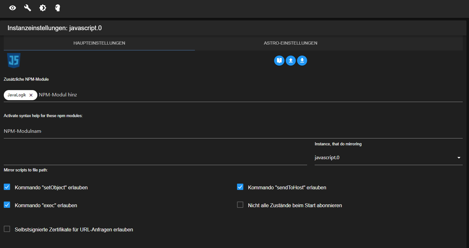

                            arteck Developer Most Active @geo-ioan last edited by
                            @geo-ioan zeigmal die einstellungen von Javascript adapter
                            geo-ioan 1 Reply Last reply Reply Quote 0
                            • geo-ioan
                              geo-ioan @arteck last edited by
                              @arteck
                                @geo-ioan da ist dein problem... und JA das hast du da eingetragen... von alleine kommts nicht hin
