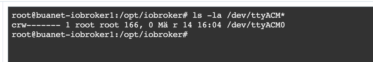

                  ok, im Terminal bekomme ich folgende Antwort:
                  lroot@buanet-iobroker1:/opt/iobroker# ls -la /dev/ttyACM*
                  crw------- 1 root root 166, 0 Mär 14 15:15 /dev/ttyACM0
                  In den Umgebungsvariabelen habe ich folgendes Eingetragen:
                  USBDevices /dev/ttyACM0
                  Demnach müsste es doch eigentlich klappen, oder nicht?

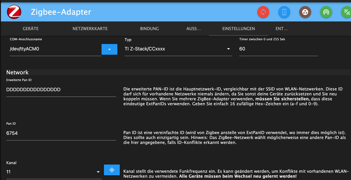

                  In Zigbee Adapter habe ich die Com Schnittstelle so konfiguriert:
                  /dev/ttyACM0

                    @ttermi sagte in CC2531 Docker auf Synology 920:
                    Steht doch auch im Link ----- Es darf nur root zugreifen , es sollte dialout sein

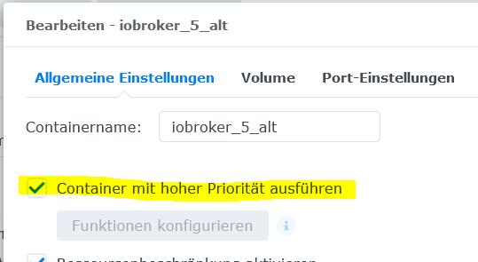

                        das hier ist im Thread gemeint ... !
                          ttermi @Glasfaser last edited by ttermi
                          @glasfaser
                          ok... Der Container wird mit hoher Priorität ausgeführt.
                          Im Terminal habe ich das selbe Ergebnis und natürlich ist der Zigbee Adapter (das Gerät) noch mit einem roten X gekennzeichnet. 😡

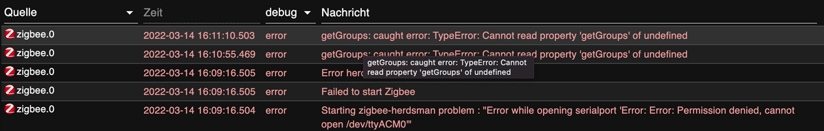

                          Ok, die Fehlermeldung in IOBROKER unter Protokolle ist mittlerweile immerhin eine andere:
                          Starting zigbee-herdsman problem : "Error while opening serialport 'Error: Error: Permission denied, cannot open /dev/ttyACM0'"

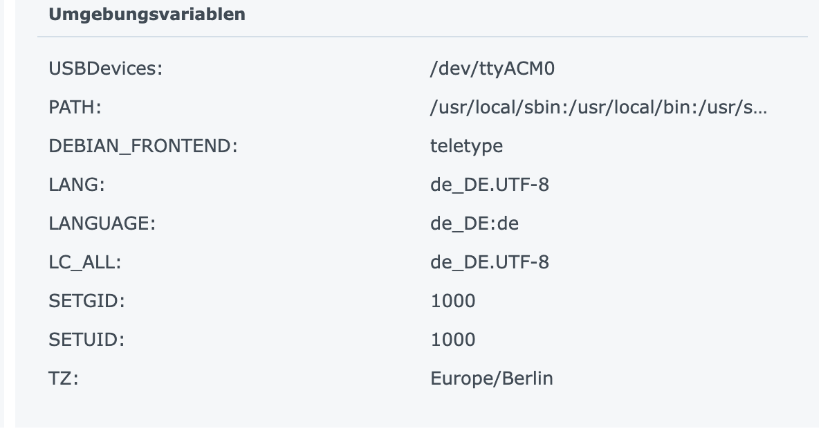

                                Der Eintrag heißt :
                                USBDEVICES
                                USBDEVICES (optional) Sets relevant permissions on mounted devices like "/dev/ttyACM0". For more than one device separate with ";".

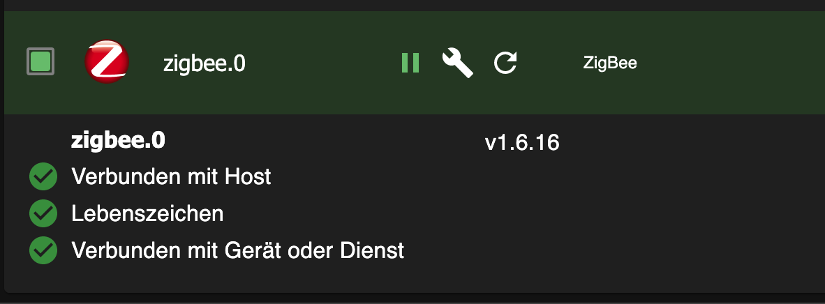

                                  @glasfaser said in CC2531 Docker auf Synology 920:
                                  USBDEVICES
                                  Alter.... wenn ich könnte würde ich Dich jetzt umarmen. Vielleicht keine gute Idee im Bett liegend mit Corona sowas zu machen. Ich DACHTE die Variable könnte ich selbst definieren!
                                  DANKEEEEEEEEEE
