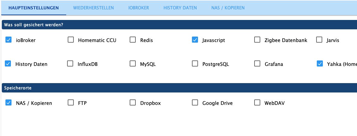

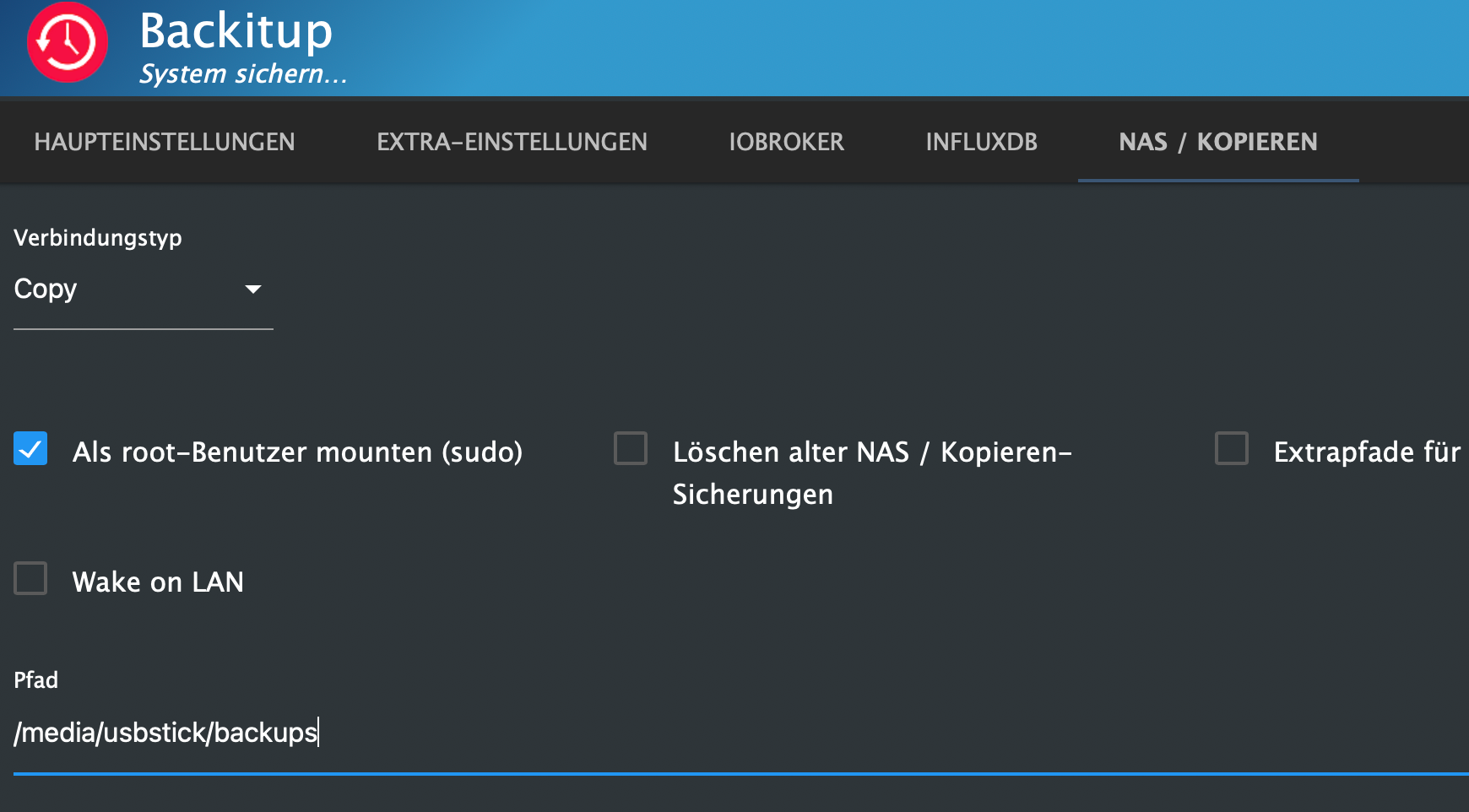

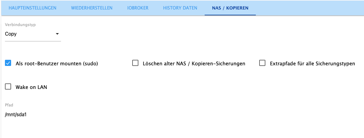

      ich habe das Problem beim erstellen der Backups, das sie nicht auf den USB-Stick kopiert werden. Es ist ein 16GB Stick, ich binde in mit diesem Befehl ein.
      sudo mount /dev/sda1 /mnt/sda1
      sudo mount
      /dev/sda1 on /mnt/sda1 type vfat (rw,relatime,fmask=0022,dmask=0022,codepage=437,iocharset=ascii,shortname=mixed,errors=remount-ro)
      Das sind die Einstellungen im Adapter
