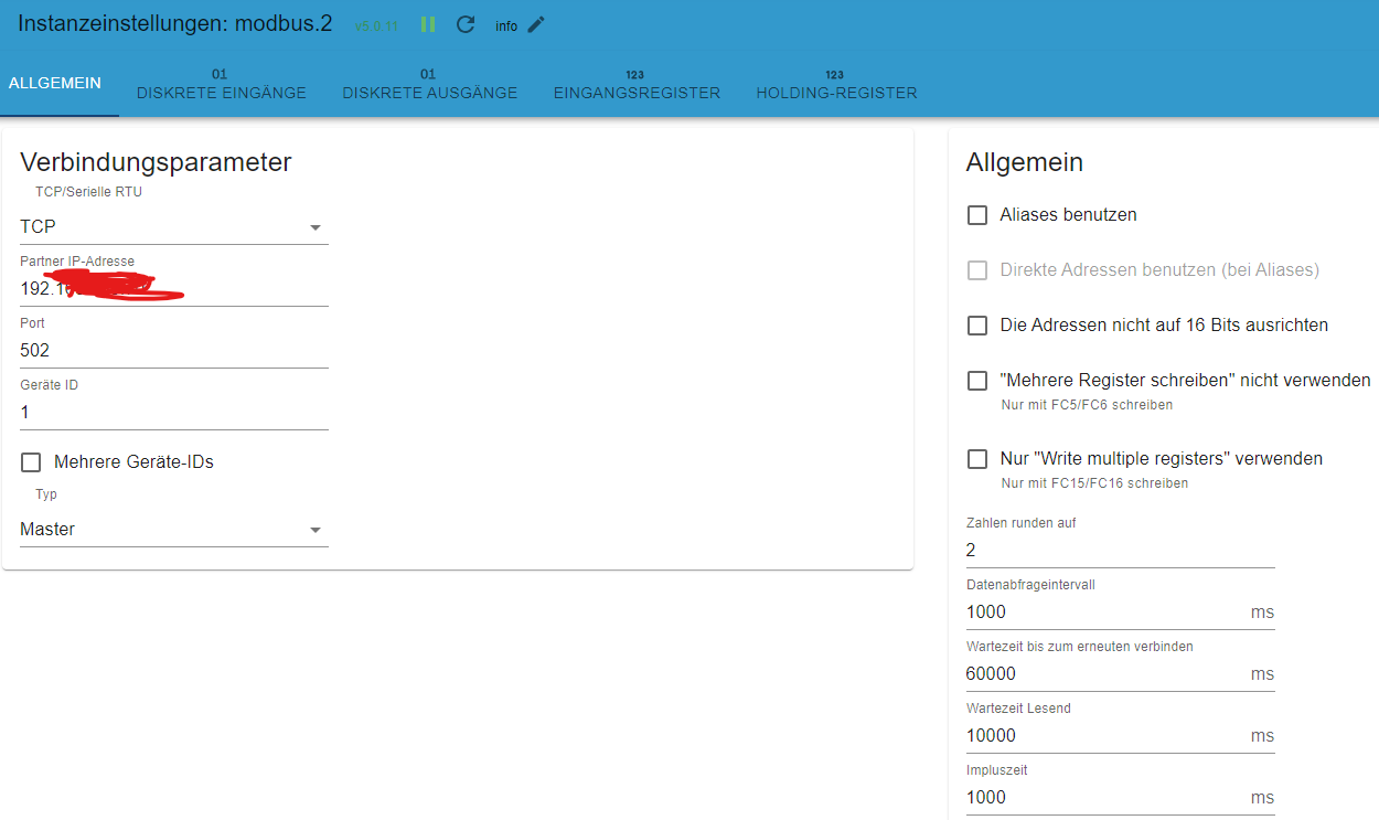

                                jans_ios @ManfredHi last edited by jans_ios
                                @manfredhi
                                Sorry für die seeehr späte Antwort. Ich habe den Heizstab am E3DC abgemeldet und im ioBroker eine Modbus-Instanz so eingerichtet, dass sie meinen Heizstab abfragt:
                                Zur Akkusteuerung nutze ich ChargeControl von ArnoD (https://github.com/ArnoD15/iobroker_E3DC und https://forum.iobroker.net/topic/32976/e3dc-hauskraftwerk-steuern). Dieses schreibt den errechneten benötigten sinnvollen Ladestrom für das HKW in einen Wert, den ich in einem Skript weiter verarbeite, um den zur Heizstabnutzung echten Überschuss zu berechnen.
                                Hier mein aktueller Stand des Skripts, an dem @ArnoD auch mitgewirkt hat:

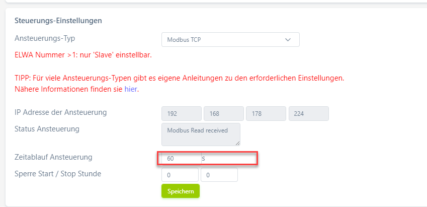

                                  @jans_ios danke für das Script. Ich habe es um eine Logausgabe und den Logikfehler in der Ist und Max Temperatur erweitert und bereinigt. Für alle die, die ebenfalls einen AC Elwa E einsetzen folgende Zusatzinformationen, wo ich meine Probleme hatte :
                                  1. Im AC Elwa E - Anpassung der Zeitablauf Ansteuerung:
                                  Hintergrund ist, dass sonst nach 10 Sekunden der Modbus Wert überschrieben wird und die Leistung vor einem neuen Wert wieder auf 0 Watt gesetzt wird. Somit gäbe es ein flapping im AC Elwa von AN / AUS / AN
                                  1. aktualisiertes Script

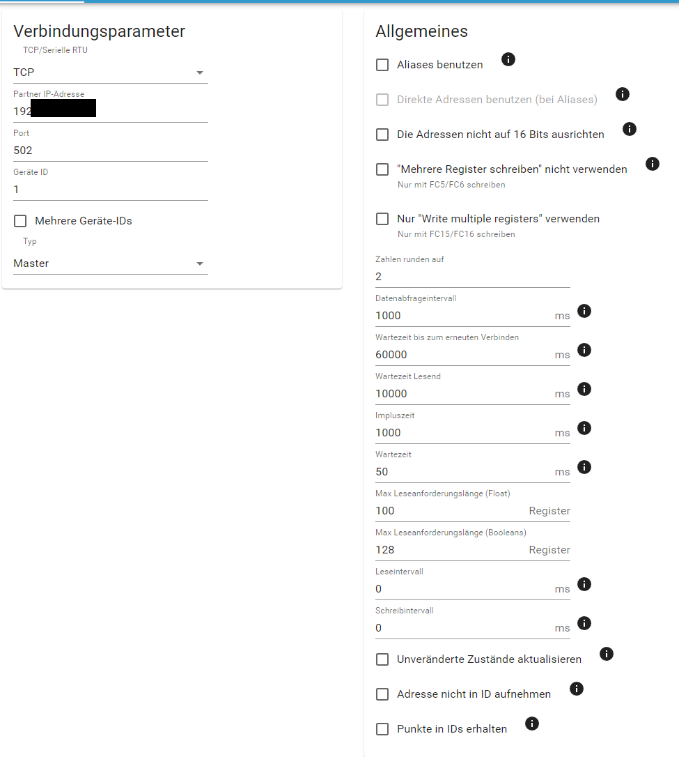

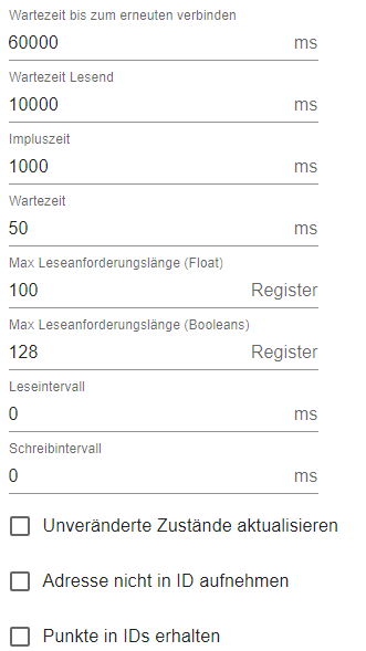

                                  1. Modbus Register als TSV und Modbus Einstellungen
                                  Das Statuswerte sind auslesbar über http://IP-AC-ELWA-E/data.jsn
                                  Register habe ich von hier verwendet.
                                  https://github.com/DrBing/ioBroker.AC-ELWA_E
                                  Hoffe, das hilft allen wie mir, die neu mit dem AC ELWA-E und Modbus anfangen.
