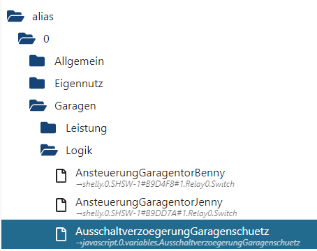

      Hallo, ich habe folgenden Alias:
      Wenn ich mir eine Konstante mit der realen Id erstelle und diese über getState abrufe funktioniert es:
      const idAusschaltverzoegerungGaragenschuetz = 'javascript.0.variables.AusschaltverzoegerungGaragenschuetz';
      let ausschaltverzoegerung = getState(idAusschaltverzoegerungGaragenschuetz).val / 2;
      sobald ich den alias nutzen will:
      const idAusschaltverzoegerungGaragenschuetz = 'alias.0.Garagen.Logik.AusschaltverzoegerungGaragenschuetz';
      erscheinen diese Fehler:

      javascript.0 2022-03-14 14:48:28.004	warn	getState "alias.0.Garagen.Logik.AusschaltverzoegerungGaragenschuetz" not found (3)
      Kann mir jemand sagen, was er hier will? Den alias gibts ja.
      paul53 AlCalzone 2 Replies Last reply Reply Quote 0
        paul53 @Ben1983 last edited by
        @ben1983 sagte: erscheinen diese Fehler:
        Mal die Javascript-Instanz neu gestartet?
        Ben1983 1 Reply Last reply Reply Quote 0

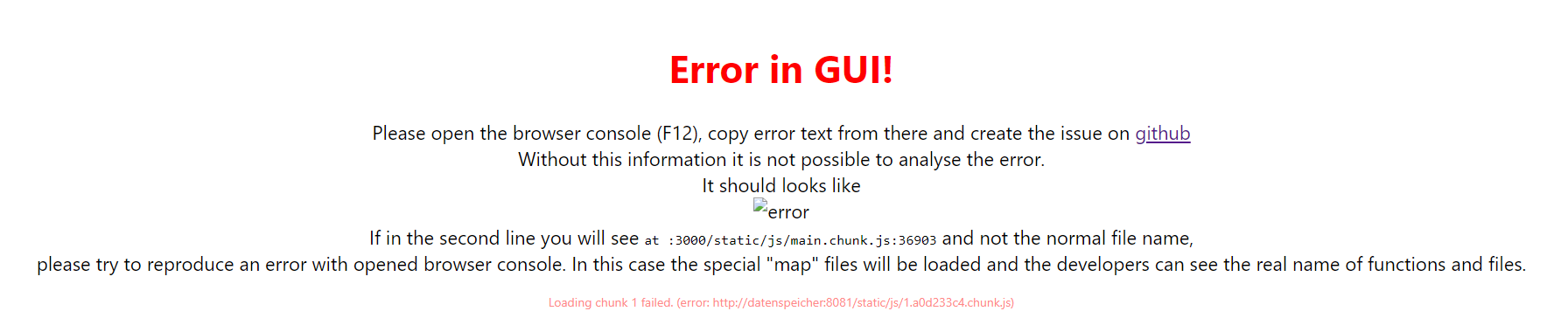

          Aber der Admin meldet auch dauernd das hier:
          paul53 O 2 Replies Last reply Reply Quote 0
            @ben1983 sagte: Admin meldet auch dauernd das hier:
            Ist ein anderes Thema, worauf ich keine Antwort weiß.
            • O
              oFbEQnpoLKKl6mbY5e13 @Ben1983 last edited by oFbEQnpoLKKl6mbY5e13
              @ben1983
              Das ist ein bekanntes Problem. Es gibt zig Issues dazu beim Adapter.
