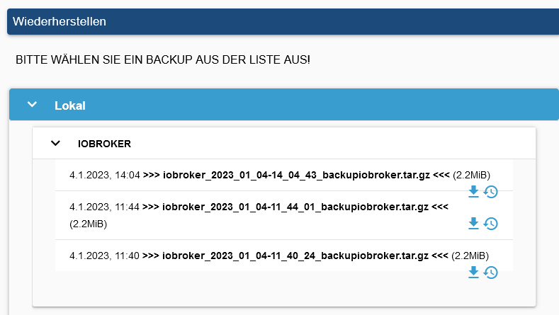

        Karl 1 @Thomas Braun last edited by
        @thomas-braun
        Das Directory
        pi@raspberrypi:/opt/iobroker/backups $
        2023-01-02_09-26_objects.jsonl.gz
        2023-01-02_09-26_states.jsonl.gz
        iobroker_2023_01_04-11_40_24_backupiobroker.tar.gz
        iobroker_2023_01_04-11_44_01_backupiobroker.tar.gz
        iobroker_2023_01_04-14_04_43_backupiobroker.tar.gz
        Im ioBroker tauchen nur die neuesten files auf
        Wie komme ich an die alten Files?
