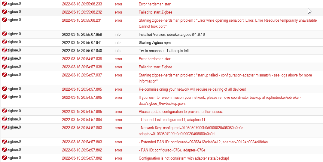

      Und sie hat mir einen Fehler offenbart: ich habe die chmod Rechtezuweisung im Container gemacht und nicht im Host. Arrghh ! Bin halt kein Linux-Profi.
      Und jetzt kommt auch was im Iobroker an. Leider sagen mir die Logeinträge nicht viel. Wenn da vielleicht nochmal jemand draufschauen könnte:
      Aber für heute ist erstmal Schluss.
      Vielen Dank für Eure Hilfe bis hierher !
        Thomas Braun Most Active @Bernd H. last edited by
        @bernd-h
        Die Extended PAN-Id muss übereinstimmen.
        Und bitte keine Screenshots von LogFiles. Die kann man nicht zitieren.
          Da bin ich im Moment selber draufgekommen !
          Es funktioniert, der Adapter ist grün: keine Fehler oder Warnungen mehr im Log! Aber warum steht in der Kontexthilfe im Adapter "16 zufällige Hex-Zeichen" ?
          Vielen Dank für Deine bzw. Eure Hilfe. Das Forum ist echt Klasse !

                    	2023-10-02 22:21:41.807	error	Error herdsman start
                    zigbee.0
                    2023-10-02 22:21:41.806	error	Failed to start Zigbee
                    zigbee.0
                    2023-10-02 22:21:41.806	error	Starting zigbee-herdsman problem : "Error while opening serialport 'Error: Error Resource temporarily unavailable Cannot lock port'"
                    zigbee.0
                    2023-10-02 22:21:41.685	info	Installed Version: iobroker.zigbee@1.8.23
                    zigbee.0
                    2023-10-02 22:21:41.677	info	Starting Zigbee npm ...
                    zigbee.0
                    2023-10-02 22:21:41.676	info	Try to reconnect. 1 attempts left
                    zigbee.0
                    2023-10-02 22:21:31.674	error	Error herdsman start
                    zigbee.0
                    2023-10-02 22:21:31.674	error	Failed to start Zigbee
                    zigbee.0
                    2023-10-02 22:21:31.674	error	Starting zigbee-herdsman problem : "startup failed - configuration-adapter mismatch - see logs above for more information"
                    zigbee.0
                    2023-10-02 22:21:31.625	error	Re-commissioning your network will require re-pairing of all devices!
                    zigbee.0
                    2023-10-02 22:21:31.625	error	If you wish to re-commission your network, please remove coordinator backup at /opt/iobroker/iobroker-data/zigbee_0/nvbackup.json.
                    zigbee.0
                    2023-10-02 22:21:31.625	error	Please update configuration to prevent further issues.
                    zigbee.0
                    2023-10-02 22:21:31.625	error	- Channel List: configured=11, adapter=11
                    zigbee.0
                    2023-10-02 22:21:31.624	error	- Network Key: configured=01030507090b0d0f00020406080a0c0d, adapter=01030507090b0d0f00020406080a0c0d
                    zigbee.0
                    2023-10-02 22:21:31.624	error	- Extended PAN ID: configured=00124b0029e8507c, adapter=00124b0029e8507c
                    zigbee.0
                    2023-10-02 22:21:31.624	error	- PAN ID: configured=6754, adapter=6700
                    zigbee.0
                    2023-10-02 22:21:31.624	error	Configuration is not consistent with adapter state/backup!
                    Wer kann mir helfen?
                      Thomas Braun Most Active @Christian88 last edited by Thomas Braun
                      @christian88 sagte in Sonoff Zigbee3.0 USB in Proxmox LCX:
                      Muss übereinstimmen.

                        @thomas-braun
                        Manchmal sieht man den Wald vor lauter Bäumen...
                        Danke ! Läuft...
