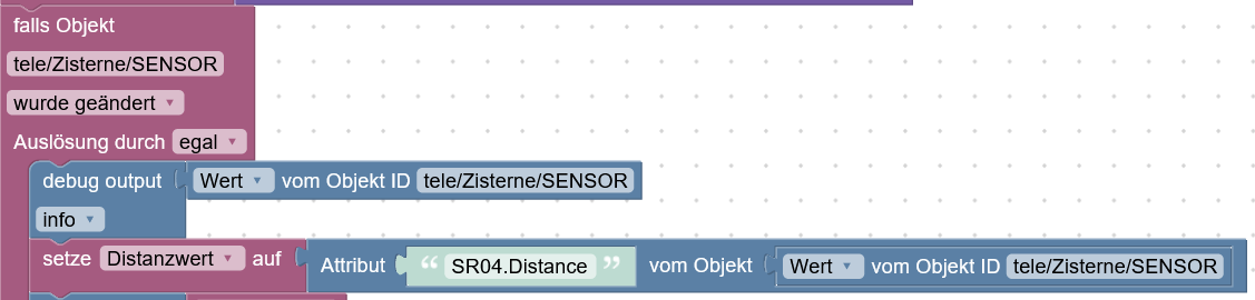

              JoergH @Hosifox last edited by JoergH
              @hosifox Nimm doch Blockly, da ist das super einfach, z.B.
              Total_in wäre dann da einzusetzen wo bei mir SR04.Distance steht und tele/Zisterne/SENSOR wäre eben Deine MQTT Zeichenkette.

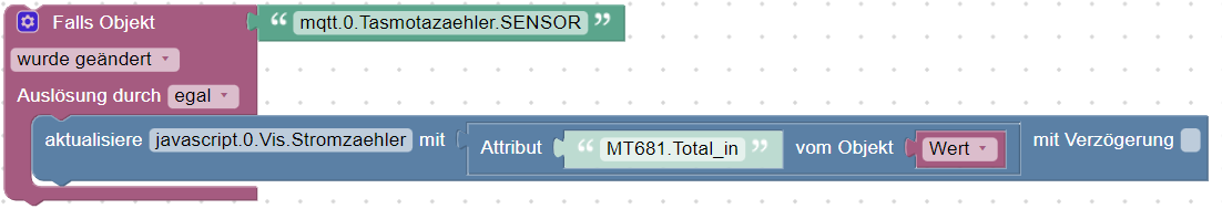

                Hosifox @JoergH last edited by
                @JoergH
                jetzt passt es, ich hatte hintenraus ein falschen Baustein drin, danke dir.
