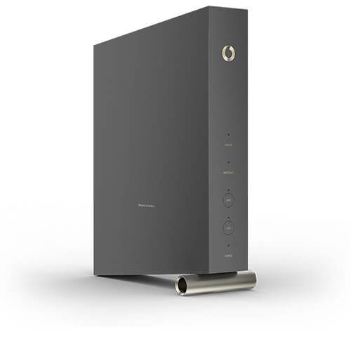

            @lustig29 Was ist denn eine Vodafone Station?
            Glasfaser, DSL, Mobilfunkmodem ?
              lustig29 @wendy2702 last edited by
              @wendy2702 Das ist der Kabel Router von Vodafone.
              • wendy2702
                wendy2702 @lustig29 last edited by
                @lustig29 Was macht die FB dann dahinter? Nur telefonie?
                  lustig29 @wendy2702 last edited by lustig29
                  @wendy2702 Nein, die Vodafone Station steht oben im Büro.
                  Die Fritzbox unten im Wohnzimmer und versorgt das Haus mit WLAN. Sie ist als Mesh Repeater eingerichtet. Das Wlan an der Vodafone Station ist deaktiviert.
