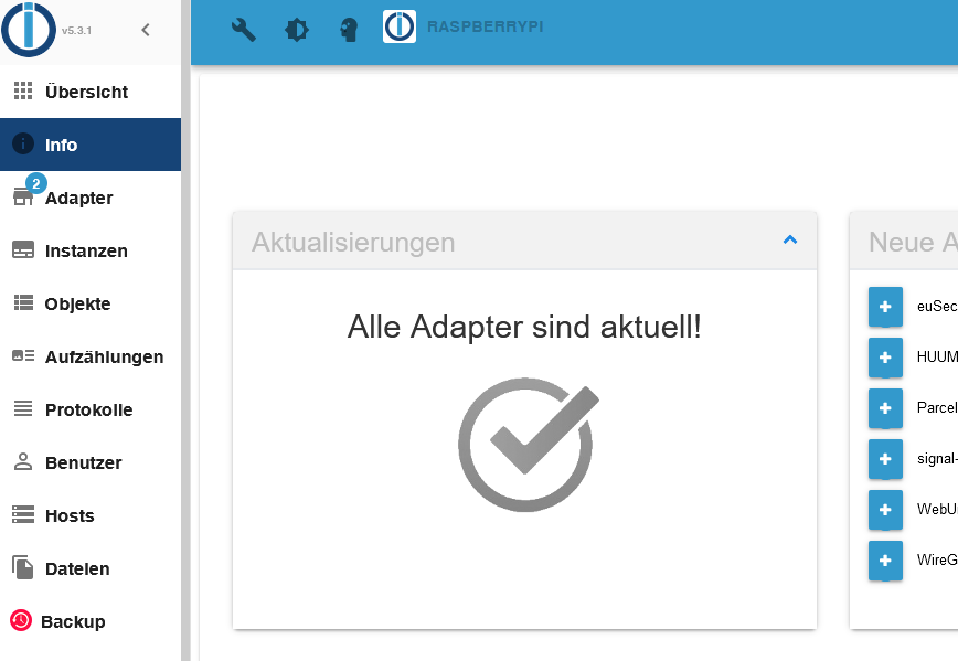

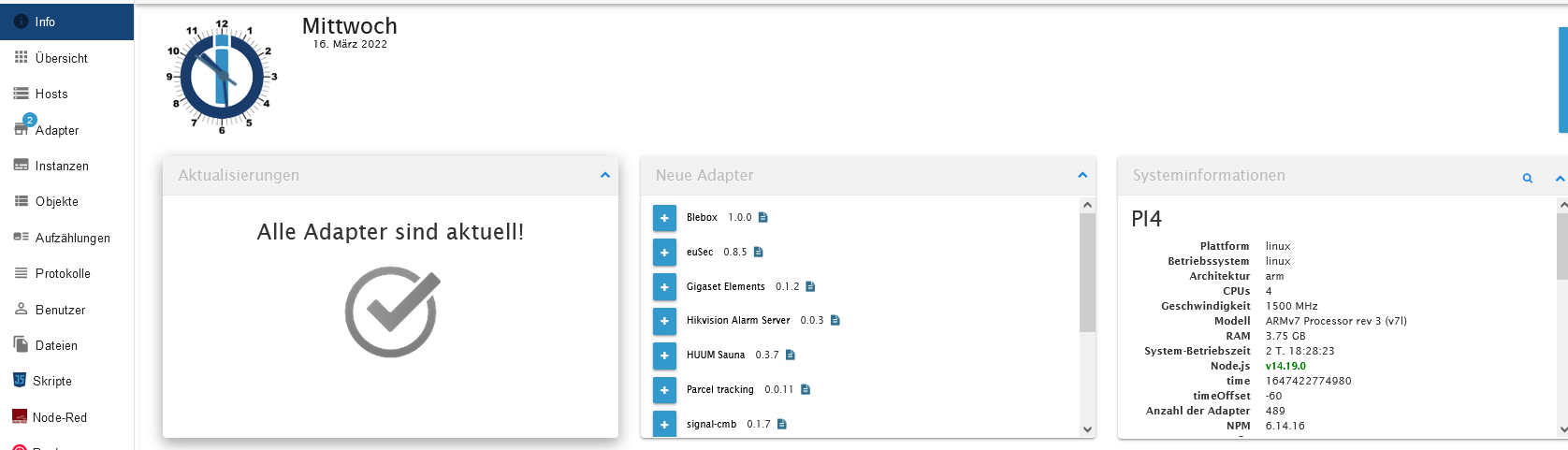

      seit einigen Tagen werden im Info-Reiter unter Aktualisierungen die Adapter mit verfügbaren Updates nicht mehr angezeigt.

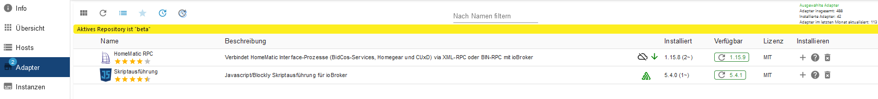

      Updates liegen jedoch vor:
      Admin Version ist 5.3.1. Ist das ein Bug oder woran könnte es liegen?

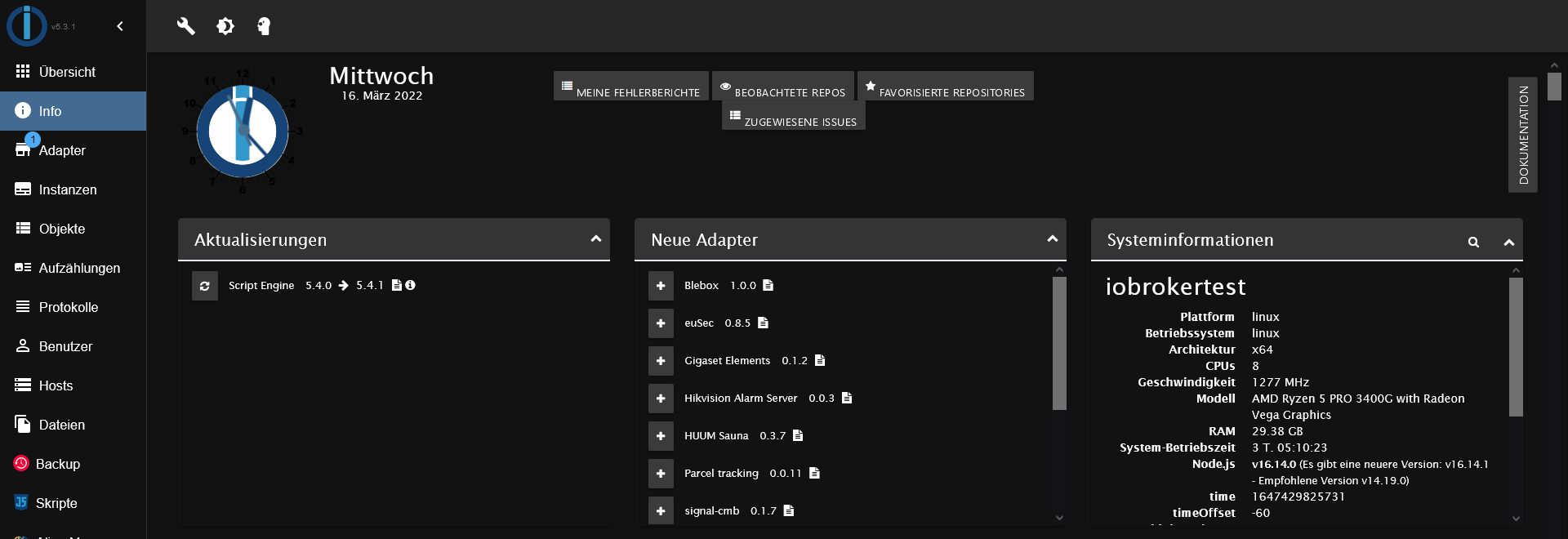

              ioBroker.info v1.9.19
              Gruß, Karsten

                Danke für den Hinweis. Habe den Cache vom Firefox geleert sowie den Aufruf auch im Chrome getestet. Keine Besserung. Ein Browserproblem kann man damit wohl ausschließen.
                Ich sehe das @hydrotec auf dem Stable-Repo ist. Könnte es daran liegen? Eigentlich war ich schon immer auf dem Beta-Repo, auch als die Anzeige noch funktionierte. Ich hatte es gerade mal auf Stable umgestellt, aber da waren, im Gegensatz zum Beta, keine zu aktualisierenden Adapter vorhanden. Kann es daher gerade nicht gegentesten.
                Könnte ein dummer Zufall sein, aber ich meine mir ist das Anzeigeproblem zum ersten mal aufgefallen, als der js auf Version 4.x gewechselt ist.
                Node.js ist v14.19.0, NPM 6.14.16.
                Die Info-Seite braucht relativ lange zum laden auf meinem PI4 mit 4GB.
                hydrotec 1 Reply Last reply Reply Quote 0

                  @rupert sagte in Anzeige der aktuellen Adapter im Info-Reiter:
                  Der Screenshot ist von der Beta-Repo.
                  Auf dem Stable-Repo ist die Adapterversion von info v1.9.8
                  Selbst mit der hatte ich heute morgen einen Aktualisierungsvorschlag drin.

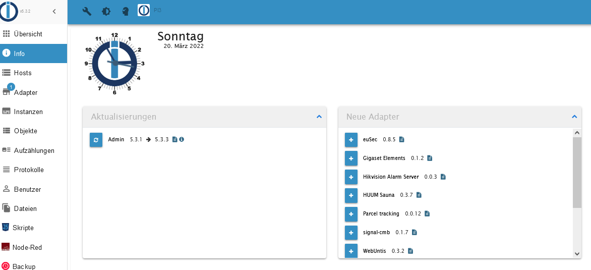

                            Es wird immer interessanter.
                            Auf dem Slave (Pi3) werden die Updates im Info Reiter angezeigt. Auch ohne
                            iobroker upload all
