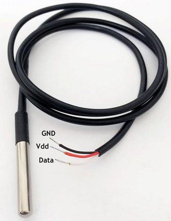

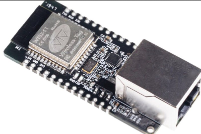

                        Wenn du z.B. dieses Teil hier:
                        und einen Dallas DS18b20:
                        verwendest sind es genau 3 Kabel die du verbinden musst.
                        Kombiniert mit einem Relais (dann kommen natürlich noch ein paar Kabelchen dazu) und du hast eine super robuste Lösung die keine 20€ kostet und die du auch noch beliebig erweitern und updaten kannst.

                          @opensourcenomad sagte in Temperaturfühler mit LAN Anschluss gesucht:
                          Da geht es (für mich) schon los. WAS ist das genau für ein Teil und WO bekomme ich das her?
                          OK, 3 Kabel bekomme ich wohl noch irgendwie dranbastelt. Ich weiß zumindest welches Ende des Lötkolbens heiß wird. Und von den Dingern habe ich aus o.g. Projekt auch noch welche.

                              WAS ist das
                              Ein esp32 mit Ethernet 💡 Das Modell schimpft sich "Wireless Tag WT32-ETH01"
                              WO bekomme ich das
                              Typischerweise im Internetz.
                              Womit flashe ich das dann
                              Esphome (gibt es auch als Adapter)
                              wie binde ich das in ioBroker
                              Native api natürlich 🚀
