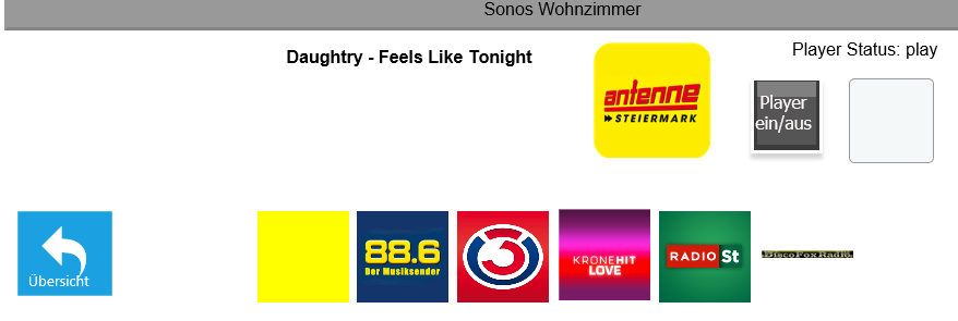

      ich möchte gerne in meiner Vis mit einen button den befehl setState("sonos.0.root.192_168_xx_yy.favorites_set", "Bayern 3"); ausführen.
      Weiss aber leider nicht genau die Syntax für das Java SKript.
      Bitte um Hilfe?
      LG
      Jürgen

        Mach einen Button setzte als Objekt: 'sonos.0.root.192_168_xx_yy.favorites_set' ein.
        Beim Wert schreibst Du: 'Bayern 3' statt true
        Wer weiss. Ev. ists so einfach. (Ein bisschen geraten habe ich schon, also nicht hauen)

          ykuendig hat recht.
          Bei mir sieht die Zeile so aus:
          setState(Sonos_Box + ".favorites_set"/*state*/, "1LIVE - Das junge Radio des WDR.");

            danke für den Wink.
            Funktioniert, ich habe den bestehenden Button in der Object ID den Sonos Parameter ausgewählt:sonos.0.root.192_168_xxx_xx.favorites_set und dann den Namen von den Favoriten hinzugefügt.
