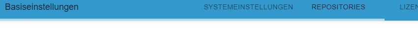

      Hallo liebes Forum,
      ich habe ein Problem mit meinen Einstellungen.
      Ich kann nicht mehr auf die Einstellung Seite im Admin zugreifen:
      Hier bleibt das System imemr in einer Dauerschleife.

        Thomas Braun Most Active @heiner1976 last edited by Thomas Braun
        @heiner1976 sagte in Kein Zugriff auf Basiseinstellungen / mehrere Repos aktiv:
        iob repo unset beta
          heiner1976 @Thomas Braun last edited by
          @thomas-braun Vielen Dank die Repos habe ich schonmal deaktiviert bekommen
          heiner@iOBroker2022:~$ iob repo
          sources       : conf/sources-dist.json
          online        : https://raw.githubusercontent.com/ioBroker/ioBroker.repositories/master/sources-dist.json
          Active repo(s): stable
          leider habe ich noch keinen Zugriff auf die Basisieinstellungen.
          Kann ich diese irgendwie per Terminal abfragen/einstellen?
          • wendy2702
            wendy2702 @heiner1976 last edited by
            @heiner1976 Welcher Browser?
            Mal Cache gelöscht und Forced Reload versucht?
              heiner1976 @wendy2702 last edited by
              @wendy2702 Danke im Eifer habe ich das vergessen.
              Geht wieder alles !
              Top Danke!
