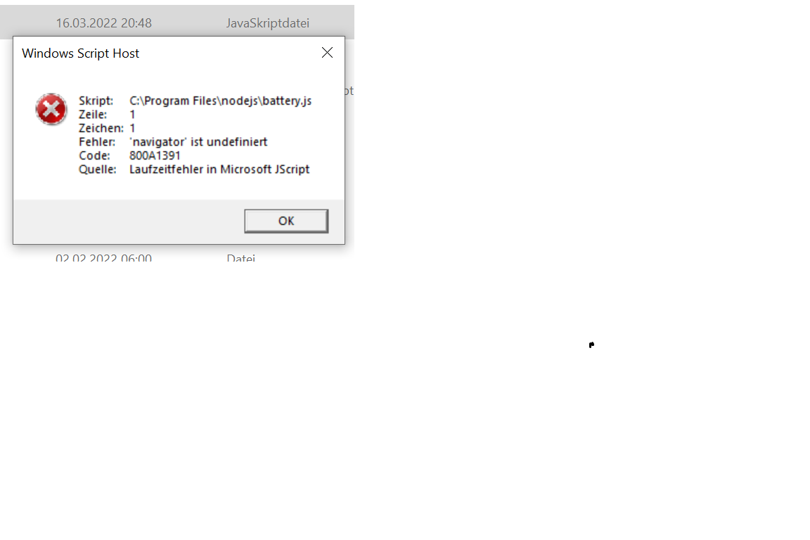

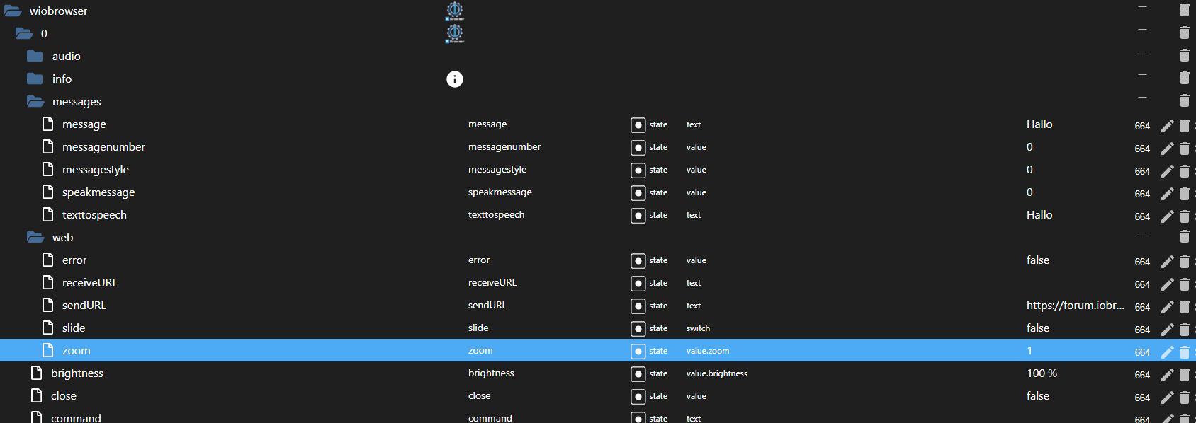

          Merz @bahnuhr last edited by Merz
          @bahnuhr Danke für die schnelle Antwort. Genau nach dieser Anleitung bin ich vorgegangen. Beim installieren von npm istall battery-Level und die anderen kommen immer fehlermeldungen. Das js Skript auf windows kann ich nicht starten kommt immer Fehlermeldung. Auf iobroker läuft das Skript. Werde die mal posten.Unbenannt.pngUnbenannt2.jpg

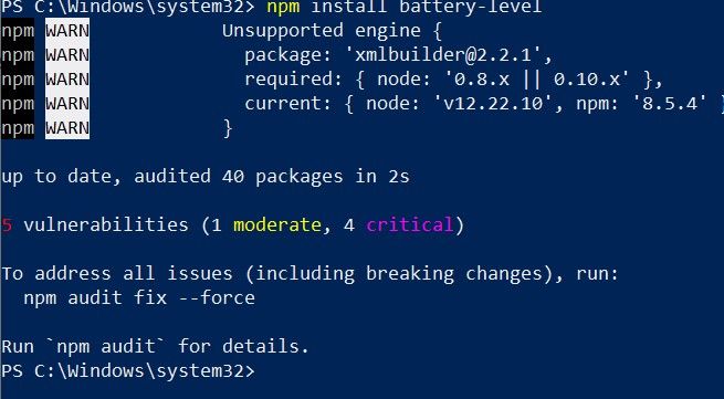

                                    • bahnuhr
                                      Mit node 12 müsste es klappen.
                                      bitte mal ausprobieren.
                                        @bahnuhr ich werds gleich mal testen und gebe dann gleich Rückmeldung.
