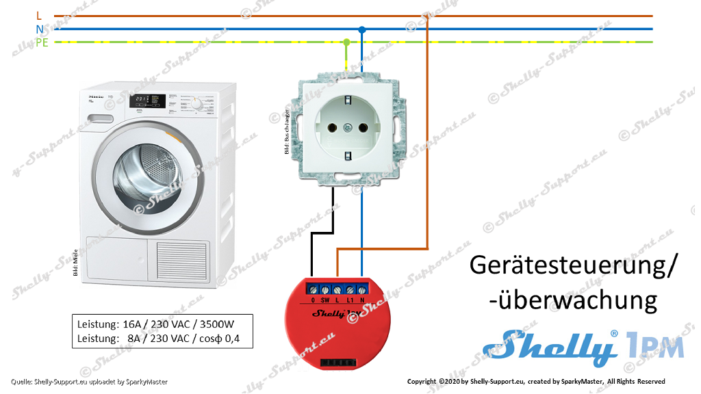

          danny_v1 @badsnoopy667 last edited by
          @badsnoopy667
          Super danke, auf die einfachste Idee bin ich natürlich nicht gekommen!
            danny_v1 @danny_v1 last edited by
            Habt ihr dazu vielleicht noch eine Schaltung wie ich das Ding richtig anschließen muss?
              badsnoopy667 @danny_v1 last edited by
              @danny_v1
              Sieht machbar aus 😉
                @badsnoopy667 Sehr schön! Hatte ich auch schon gefunden aber war mir nicht sicher ob das so passt, geistern ja auch manchmal fehlerhafte Schaltungen duchs Netz.
                  @danny_v1 Ich übernehm da keine Garantie für, aber das sieht mir so aus, als wäre es richtig. Ich hab einen Shelly 1PM hinter der Steckdose der Kaffeemaschine, damit schalte ich sie aus, wenn ich aus dem Haus gehe. Ich glaube den hab ich auch so angeschlossen.
                    @badsnoopy667 Das ist klar das es ohne Garentie ist.
                    Will damit hauptsächlich eine Verbrauchüberwachung realiesieren und Auswerten wenn der Trockner oder die Waschmaschine fertig ist.
                      @danny_v1
                      Hast Du einen WLAN Repeater im Keller? Sonst bin ich mir nicht sicher, ob die Shellys noch Empfang haben in der Wand. Nur mal so als Hinweis. 😉
                      • Elektroniker86
                        Elektroniker86 last edited by
                        @badsnoopy667
                        Stimmt nicht ganz. L/ Phase muss beim Shelly PM auf L1.
