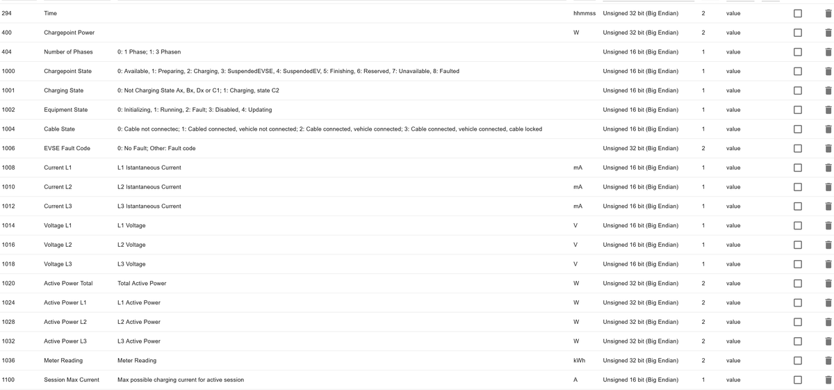

                      alexTe @Stefan Schwartz last edited by
                      @stefan-schwartz
                      Ich nutze den modbus Adapter (https://github.com/ioBroker/ioBroker.modbus/blob/master/README.md).
                      In der Konfiguration habe ich den Port auf 502 und die GeräteID auf 255 gestellt.
                      Dann habe ich die Eingangsregister alle von Hand konfiguriert.
                      Ich hoffe das hilft dir weiter.
