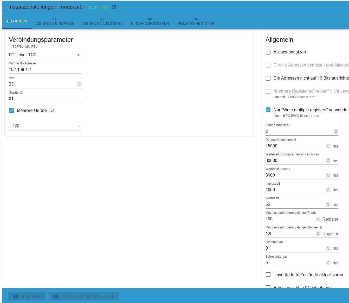

          JoergH @Heitex last edited by
          @heitex
          Anbei die Einstellungen die ich verwende. Ich bekomme aber auch hin- und wieder Fehlermeldung, was aber wohl an meinem Kabel liegt, vermute ich. Wenn es Fehlermeldungen gibt, würde ich einfach den Haken mal bei "Abfrage" mal sukzessive entfernen und dann gucken, ob es klappt. Viel Spaß!
          Modbus Sunsynk Holding Register 4.jpg Modbus Sunsynk Holding Register 3.jpg Modbus Sunsynk Holding Register 2.jpg Modbus Sunsynk Holding Register 1.jpg Modbus Sunsynk Allgemein.jpg
