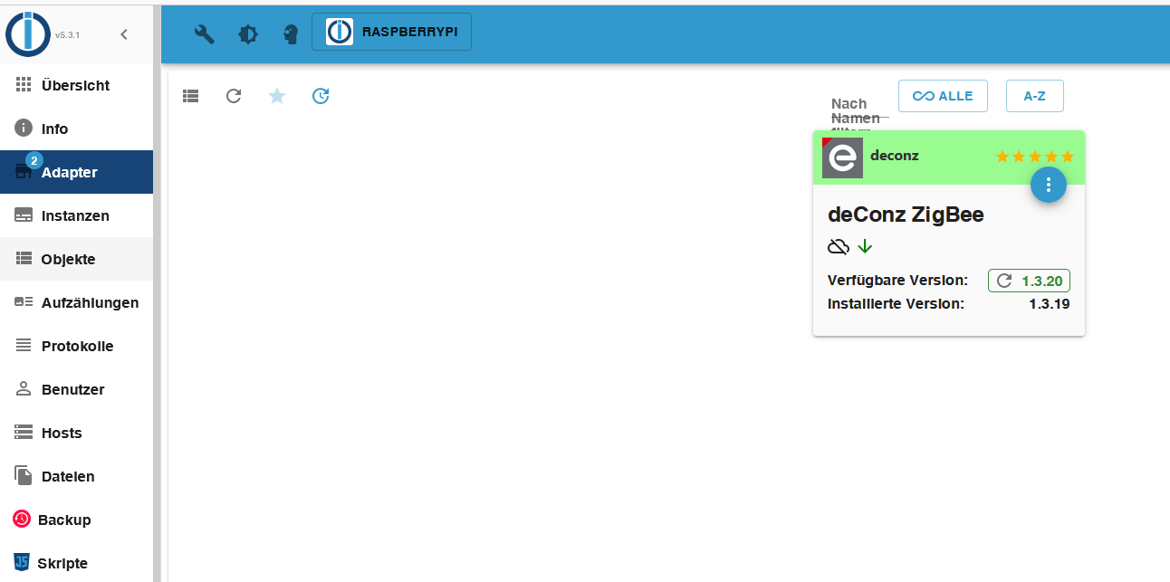

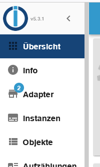

      anbei noch die Screenshots, die Menüleiste sieht so aus:
      Das würde ja noch mit der obigen Ausgae übereinstimmen, wenn ich nicht schon vor einiger Zeit über die grafische Oberfläche die deconz-Instanz gelöscht hätte. Ist dann die Anzeige für ein deconz-Update überflüssig?

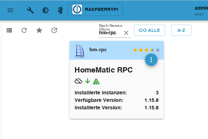

      Dann ist mir aufgefallen, dass mir beim HM-RPC gar kein Update angezeigt wird.

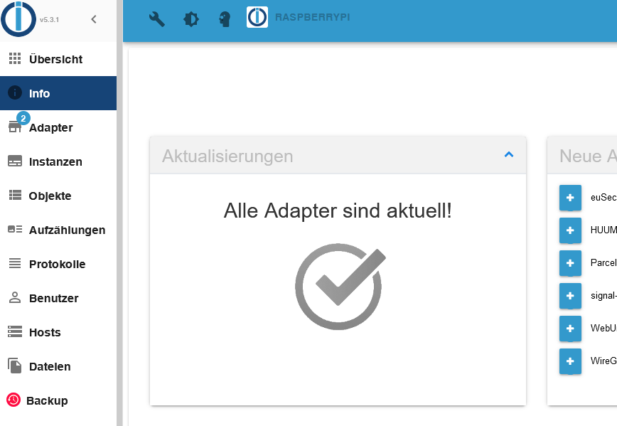

        als Ergänzung - die Info Seite zeigt mir gar nix an...

          @mguenther sagte in Instanz Update-Anzeige passt nicht mehr:
          Dann ist nur eine Instanz gelöscht, der Adapter ist noch da.
          Das Terminal lügt nicht. Die GUI/der Browser schon.
          Cache löschen, Seite neu laden.

            Terminal hatte ich schon verstanden und auch als Master angesehen - finde nur die grafische Umsetzung "unpassend"... Der HM-RPC kam dann irgendwann auch unter dem Reiter Adapter als Updatefähig...

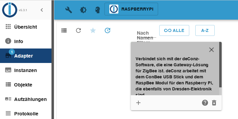

                Dann frage ich nochmal als Laie anders - wie lösche ich denn den deconz Adapter, so dass er mir zum Update auch nicht mehr angezeigt wird? Bei Bedarf würde ich aber ihn dann weiterhin gerne unter dem Reiter Adapter finden wollen (um ihn ggf. wieder zu installieren).
                Da unten rechts?
                  Thomas Braun Most Active @mguenther last edited by
                  @mguenther
                  iobroker del deconz
                    mguenther @Thomas Braun last edited by
                    @thomas-braun
                    danke - war ja ganz einfach 🙂
