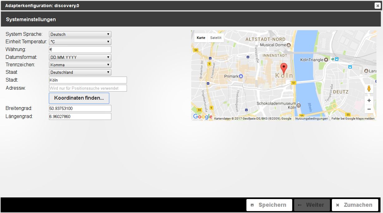

                        Was verbirgt sich hinter Adressw?
                        Die zweite, wahrscheinlich nicht lösbare Frage/Wunsch.
                        (Wie) Lässt sich die Markierung zur Ermittluing der Geokordinaten verschieben?
                        Dies wäre auch für den Tankerkönig wichtig.

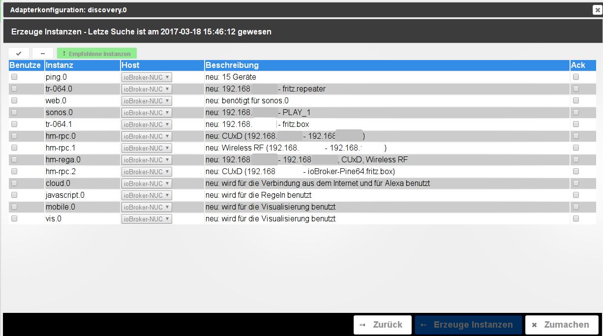

                        Beim nächsten Screen kommen jetzt die möglichen Instanzen:
                        Hier hat discovery für den Fritz!Repeater den tr-064.0 und für die Fritz!Box den tr-064.1 angeboten. Manuell würde ich das genau umgekehrt anlegen - wäre vielleicht noch ein Feintuning.
                        Mehr wundert mich der hm-rpc.2, der auf eine ioBroker-Installation auf meinem Pine64 verweist. Hier ist keine CCU oder YAHM vorhanden.
                        …und wofür ist die Checkbox Ack?
                        Die ganze Aufmachung mit vor <-> zurück und weiter (und beim zweiten Aufruf mit erneut suchen?) sowie die Funktionalität ist Spitze!
                        Was kann man euch da noch helfen?
                        Rainer

                          @Homoran:
                          Was verbirgt sich hinter Adressw? `
                          Das soll "Adresse" heissen und neben dem Auto.FInden kannst DU da die Adresse eintragen die er dann zum finden nimmt-.
                          Ich denke mal das Du so auch die Koordinaten ändern könntest.
                          @Homoran:
                          Dies wäre auch für den Tankerkönig wichtig. `
                          ?? Wozu? Bzw schau mal ob das mit dem oben gesagten geht
                          @Homoran:
                          Mehr wundert mich der hm-rpc.2, der auf eine ioBroker-Installation auf meinem Pine64 verweist. Hier ist keine CCU oder YAHM vorhanden. `
                          Ist da ein ioBroker drauf? Ich hatte das auch … es scheint so das eine CuxD-h.rega-Instanz den gleichen Port lokal aufmacht wie die CCU und damit wird der auch erkannt. Im Trello ist das schon gemeldet ...
                          @Homoran:
                          …und wofür ist die Checkbox Ack? `
                          Wenn ich mich recht entsinne ist das zum Ausblenden (@Bluefox: korrekt)? Dann vllt anders benennen 🙂
                            @apollon77:
                            ?? Wozu? Bzw schau mal ob das mit dem oben gesagten geht `
                            Mach ich, PLZ statt Ort geht auch, dann ist man schon mal dichter dran.
                            @apollon77:
                            Ist da ein ioBroker drauf? `
                            Ja, aber nur eine von vieren.
                            Aber das ding ist Wahnsinn, auch die Installation der Instanzen und deren Konfiguration klappt ja (fast).
                            allerdings gab es noch weitere installierte Adapter, die nicht als Instanz angelegt waren:
