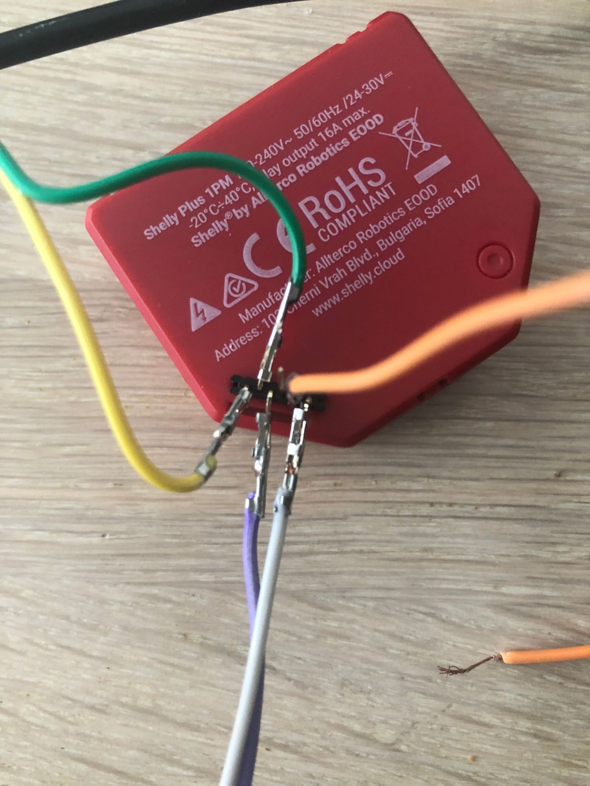

                Letztendlich habe ich ein Netzwerkkabel (starr) genommen. Es war eine Fummelei wie auf den Partys in meiner Jugend. Aber wie damals, hat sich auch heute gelohnt! 😁 Ich habe tasmota32solo1.bin geflasht und dann die GPIOs manuell konfiguriert. Alles auf der blakadder Seite beschrieben.

                  Hallo, danke für den Tipp mit dem Link und dass nur "tasmota32solo1.bin" funktioniert. Ich habe alles mit dem Web-Flasher umgesetzt, weil es mit Tasmotizer auf dem PC und dem o.g. .bin nicht funktioniert hat. Anmerkung: Obige .bin war dort in zwei Ausführungen aufgeführt.
                  Ich habe mir 1,27 mm Steckerleisten besorgt. Diese dann durch das Gehäuse geführt (einfach mit etwas Kraftaufwand durchgesteckt) und mit einer feinen Zange die Pins abwechselnd mit einem 90-Grad-Winkel nach links und rechts gebogen. Im Anschluss Dupontkabel auf einer Seite von der Plastikkappe befreit und etwas mit der Zange gequetscht, weil die Steckerbuchsen sonst rausrutschen. Beim "Flashvorgang" den Pinstift auf "GND" und die ser. Verbindung in den USB-Anschluss stecken. Shelly ist nun im Programmiermodus. Arbeitsaufwand 5-10 Min. Und es funktionierte.
                  Auch wenn das Thema schon älter ist, gibt es kaum ausführliche Beschreibung. Deshalb für andere "flasher", die einen Shelly Plus 1PM auf Tasmota umstellen wollen, die kleine Ausführung von mir.!

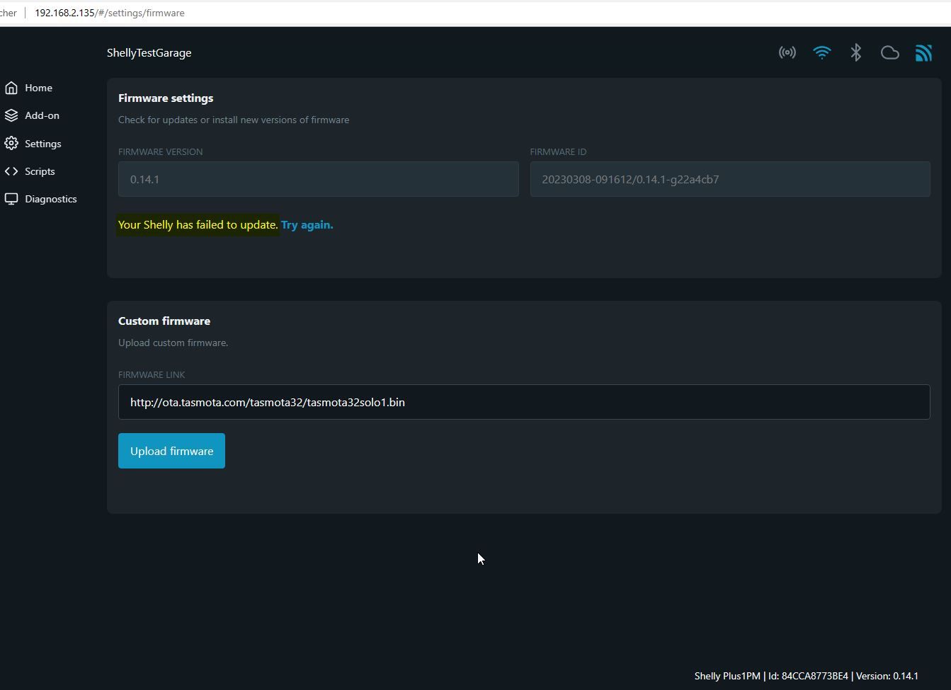

                      FrankD @a200 last edited by
                      @a200 said in Shelly plus 1pm OTA Tasmota flashen:
                      Die Shelly Weboberfläche bietet OTA an, leider klappt es bei mir nicht, siehe Screenshot.
                      Hat jemand eine Idee, woran das liegen kann oder klappt es generell nicht? Der Shelly hat die heute aktuell verfügbare Firmware.
                      Vielen Dank für die Unterstützung!

                        SBorg Forum Testing Most Active @FrankD last edited by
                        @frankd sagte in Shelly plus 1pm OTA Tasmota flashen:
                        Ja und ja.
                        Entweder prüft Shelly die *.bin und lehnt sie ab, oder es gibt nicht genügend Platz (die Shelly FW benötigt Speicher und du musst beim flashen zumindest temporär dann auch noch die tasmota.bin in den Speicher packen), oder...
                          FrankD @SBorg last edited by
                          @sborg
                          Danke für die schnelle Reaktion!
                          Der Plus1PM hat 4 MByte Flash, das Tasmota-FW aus dem gezeigten Link sollte ok sein (das kann ich nicht prüfen) und das .bin- File hat "nur" 1517K und passt wohl zum ESP32 vom Plus1PM. Welche weiteren "oder..." könnte ich probieren?
                          Was mir aufgefallen ist: Das "failed to update" kommt extrem schnell (unter 1 Sekunde). Vielleicht stimmt an meiner Syntax z.B. beim Link etwas nicht oder mache ich einen anderen simplen Fehler, der mir nicht auffällt?
                          Leider habe ich auch das flashen über die Kabelverbindung trotz korrekt verdrahtetem Adapter nicht hinbekommen, daher die Nachfrage zur Alternative über OAT.
                          Nochmal danke für die Unterstützung!

                          • SBorg
                            Dann wird, so macht man das eigentlich auch, Shelly wohl eine Prüfsumme haben. Damit kann man Übertragungsfehler erkennen und verhindern, dass man bei einer defekt geladenen "bin" das Device zerflasht.
                            Die FW erwartet jetzt eine "bin" mit einer Prüfsumme "123", die tasmota.bin hat aber "456" (mal ganz einfach gesprochen).
                            Daran kannst du so nichts ändern, außer halt direkt per FTDI mittels RX/TX flashen, denn da schickt er die bin 1:1 und prüft vorher nichts, da im Flashmodus dann nichts von der Original-Firmware mehr läuft, sondern nur noch die rudimentäre Flashroutine des ESP-Chips. Du musst es leider nochmal per Kabel versuchen...
                            • OstfrieseUnterwegs
                              OstfrieseUnterwegs last edited by OstfrieseUnterwegs
                              Lt Shelly API Dokumentation sollte es so gehen
                              curl http://${SHELLY}/ota?url=http://third-party-firmware.site/path/to/image.zip
                              Das Beispiel hat ein zip - kann also sein, dass das Web-Interface den Fehler rauswirft, weil es ein ungeziptes Bin bekommt.
                              https://shelly-api-docs.shelly.cloud/gen2/ComponentsAndServices/Shelly#http-endpoint-ota

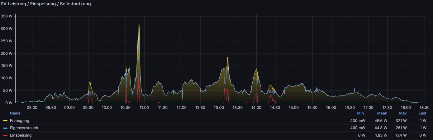

                                        Ich möchte die Leistung meines BKW sinnvoll messen und diese Messwerte auch für weitere Berechnungen verwenden.
                                        Es kommt dafür aus praktischen Gründen ein Shelly Plus 1 PM zum Einsatz. Leider zappeln die Messwerte ziemlich rum und kommen auch in unregelmäßigen Abständen.
                                        Daraus kann ich keine Werte gewinnen, mit denen man sinnvoll rechnen kann. Daher spiele ich mit dem Gedanken den PM auf Tasmota zu flashen.

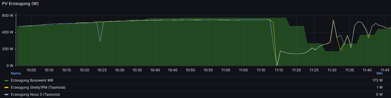

                                            Das originale gezappel der Messwerte ist jetzt unter Kontrolle, die Werte gleichen sehr einem Nous Adapter, der zur Kontrolle mitläuft. Im ersten Ansatz habe ich nur geflasht nach der Anleitung und habe zeitweise noch längere Aussetzer des Shellys. Das heißt, dass er zeitweise keine Werte liefert, sich dann aber wieder von selbst fängt. Gerade habe ich noch auf die aktuelle FW aktualisiert. Mal sehen, wie es morgen aussieht.

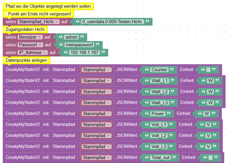

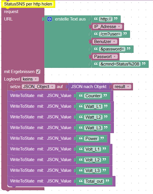

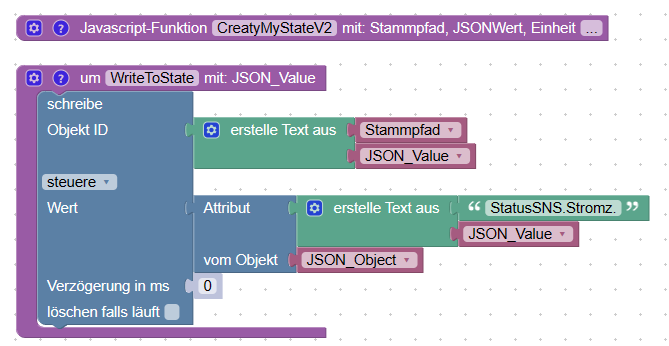

                                            1. Kann man die Tasmota Geräte (Hichi IR, Nous, geflashte Shellys) auch aktiv via Script abfragen? Grund ist, dass ich Berechnungen durchführen möchte und die Messwerte idealerweise zur gleichen Zeit zur Verfügung stehen sollten.
