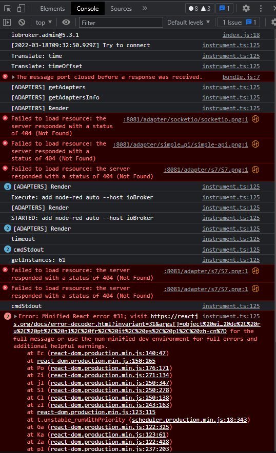

      Sobald ich im iobroker auf Benutzer drücke, kommt ein großes Error in Gui!
      Sorry aber ich bin da total überfordert. Auch ein Neustart bringt keine Abhilfe:

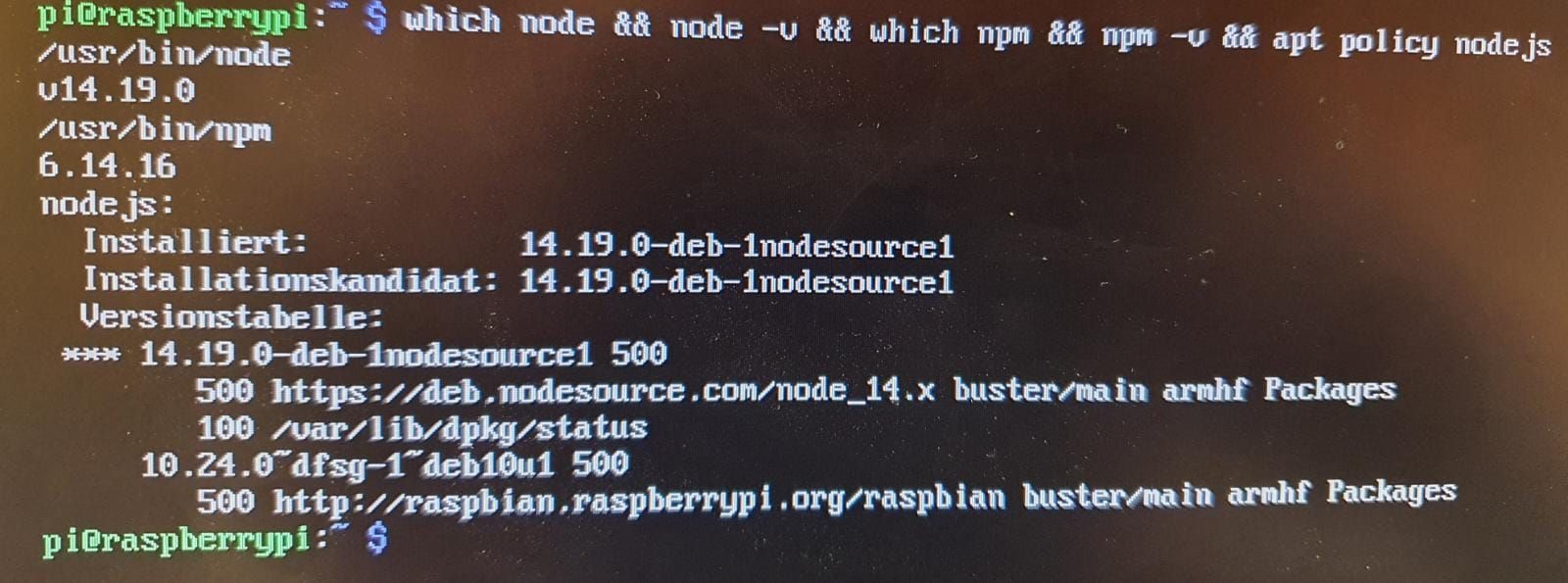

                Hallo an alle fleißigen Helfer. Vielen Danke erstmal. Hier der Auszug vom Ergebnis:

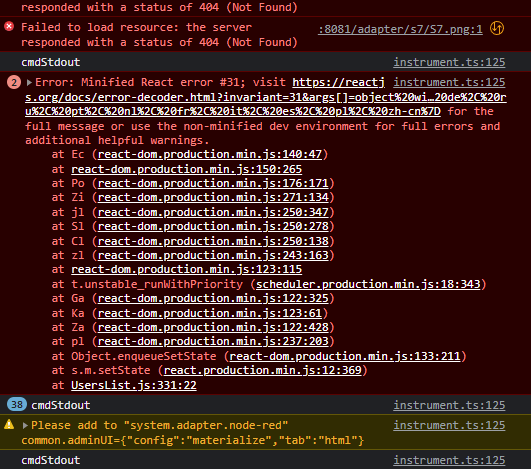

                              TT-Tom @Thomas Braun last edited by
                              @thomas-braun @Mika-0
                              Mika genau nach der Anleitung hatte ich es auch gemacht. Was aber das Problem mit der Fehlermeldung des Benutzer Tab nicht änderte. Meine Installation war vor 14 Tagen und zu diesem Problem gab es schon eine Fehlermeldung auf Github.
                              hier ein link zu meinem Post
                              M Thomas Braun 2 Replies Last reply Reply Quote 0
                                      @thomas-braun
                                      Das wollte ich damit auch nicht sagen, denn ich hatte wie Mika es zwei mal probiert. Das Resultat war immer das selbe. laut Github soll der Fehler jetzt ja behoben sein. Warten wir mal ab was sich bei Mika ergibt.
                                        TT-Tom last edited by
                                        @thomas-braun
                                        ich habe grade auf Github noch mal nachgelesen. Wenn ich es richtig verstanden habe ist es jetzt gefixt. Github link
