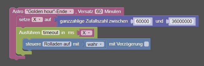

      kurze Frage: funktioniert das Skript so?
      Es soll zufällig zwischen einer Minute und einer Stunde auslösen.
        paul53 @ionar last edited by paul53
        @ionar sagte: funktioniert das Skript so?
        Ja, sollte. Aber 1 Stunde = 3600000 ms.
