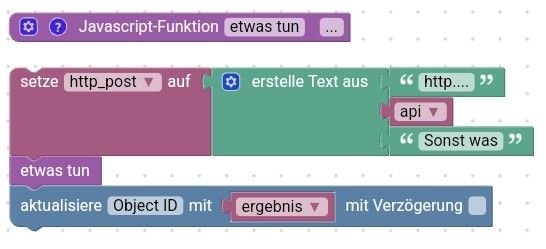

      ich würde gerne einen http post über blockly erstellen.
      Das scheinr so leicht ja nicht zu gehen.
      Kann man das so in der Art machen?
      Würde gerne alles mit Blockly erstellen und das dann mit einer Funktion erledigen.
      Über get geht es mit folgender url:
      http://api.pdflayer.com/api/convert?access_key=xxxxx&document_url=https://Google.de
      Ich möchte allerdings anstatt "document_url" "document_html" verwenden. Dort muss mit post gearbeitet werden.
      Als Ergebnis kommt vermutlich ein Link zu einer PDF.
      Diesen würde ich gerne in einen Datenpunkt schreiben, zusätzlich runterladen und in einer Mail als Anhang senden.
      Das Problem ist, daß ist alles theoretisch und weiß bei keinem Schritt wie es geht und ob es geht...
