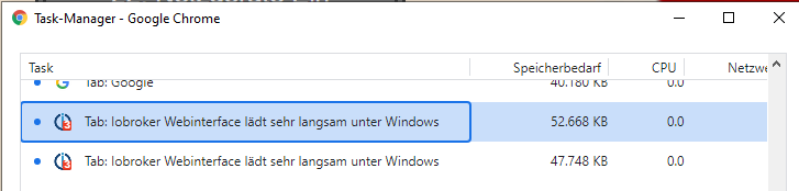

                          mit shift taste und escape kann man den taskmangaer für chrome öffnen - dann sieht man auch mal, was jeder tab für resourcen verbraucht
                            klassisch Most Active @liv-in-sky last edited by klassisch
                            @liv-in-sky sagte in Iobroker Webinterface lädt sehr langsam unter Windows:
                            @klassisch
                            mit strg taste und escape kann man den taskmangaer für chrome öffnen - dann sieht man auch mal, was jeder tab für resourcen verbraucht
                            Danke für den Tipp.
                            Nutze normalerweise Firefox, weil der Chrome manchmal ohne mein Zutun und ohne sichbaren anlass die CPU Last hochtreibt. Ich habe dann immer das Gefühl, daß er was auf meinem Rechner macht, was ihn eigenlich nichts angeht.
                            Die Tastenkombination funktioniert bei mir leider nicht. Aber -> Menue -> Weitere Tools -> Taskmanager für Chrome zeigt dann auch CPU usage für die Tabs.
                            Cool. Ich werde das mal beobachten und mal mehr mit Chrome machen.
                            Ha, und bei Firefox gibt es das auch. -> Menue -> Sonstiges -> Task manager
                            Und auch schon eine Erkenntnis: Chrome scheint ressourcenschonender mit ioBroker zu sein als FF.
                            Und im FF belastet besonders ein Object Tab. Villeicht, weil ich da schon mehr "aufgeblättert" habe?
