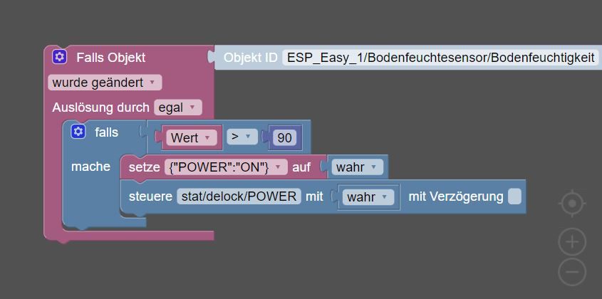

      ich bekomme es leider nicht hin, dass meine Delock-Steckdose geschaltet wird.
      Kann mir einer helfen, was ich verkehrt mache?
      Leider hat die Steckdose weder den Wert "true" oder "false", sondern "on" und "off".

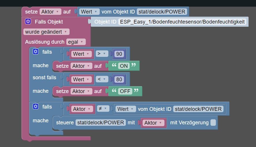

      Auch folgendes script brachte keinen Erfolg.

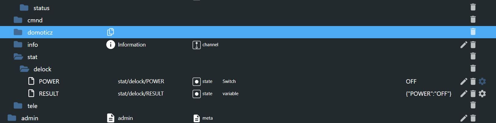

        1. schreibst du ja nicht On oder Off in den Datenpunkt
        2. Falls das Tasmota und mqtt ist, dann bekommst du in Stat die Rückmeldung, aber steuerst damit nicht. Leg unter cmnd einen Power Datenpunkt an und schreib da on oder off rein.
