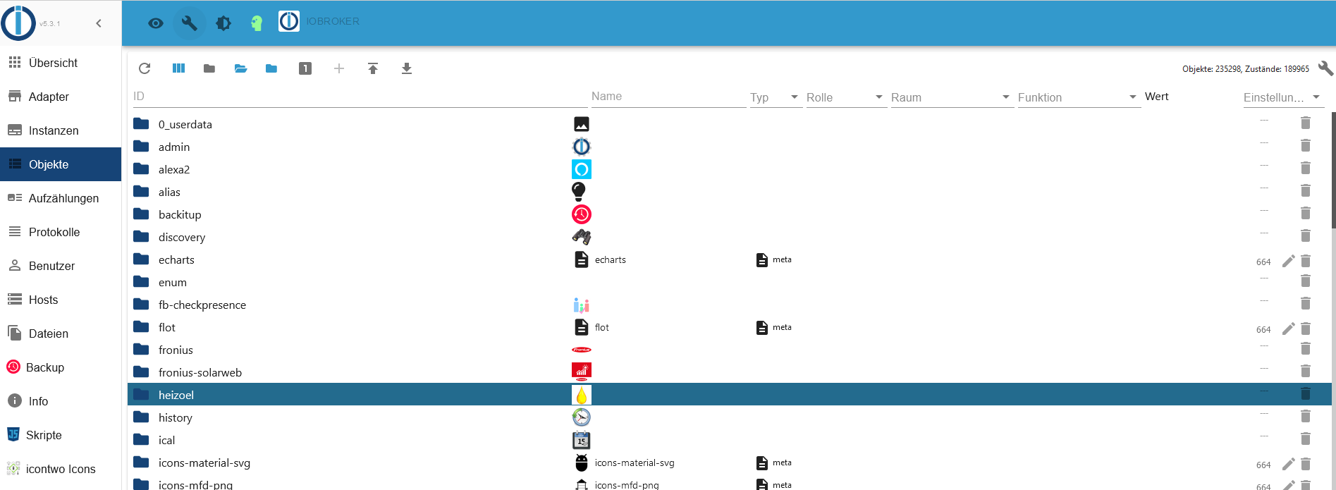

                    hm_krause last edited by
                    ...hilft Euch das weiter?
                    J apollon77 2 Replies Last reply Reply Quote 0
                      Jan1 @hm_krause last edited by
                      @hm_krause
                      Das würde wohl Thomas Verdacht bestätigen, da das ja wirklich extrem viel ist.

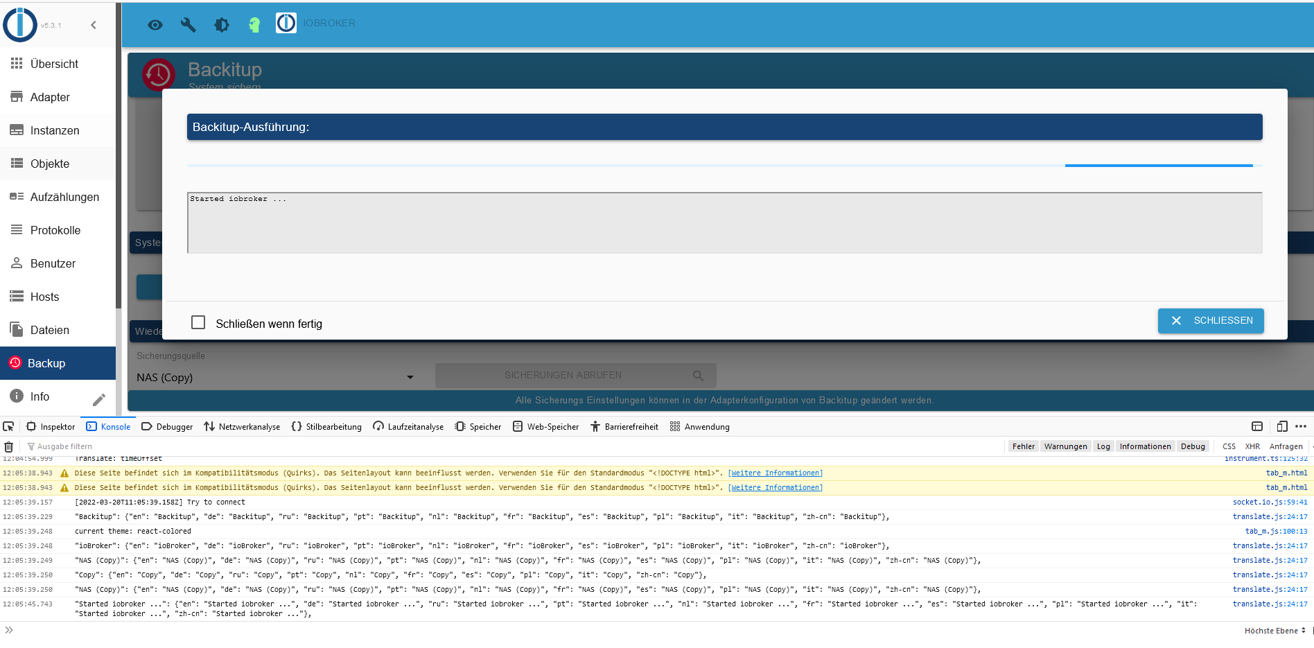

                        Hier mal die Ausgabe bei wechsel von "Instanzen" auf "Backitup" Button

                          Homoran Global Moderator Administrators @hm_krause last edited by
                          @hm_krause sagte in Backitup Fehler:
                          2251 iobroker 20 0 2145980 1,3g 34684 R 181,8 16,8 2133:56 iobroker.js-con
                          jepp, da hängt es
                          Wie groß ist dein Backup?
                            hm_krause @Homoran last edited by
                            ...da lief noch kein Backup, das war nur ein Wechsel von Instanzen auf Backup.
                            Backupgröße von Iobroker= 23091KB
                              Meinst du einen "Reiter"-Wechsel?
                              dann sieh mal in der Browserkonsole nach, was da soviel Ressourcen frisst
                                -Ja-
                                • mache ich wie?
                                  mache ich wie?
                                  F12
                                    ? so ?
