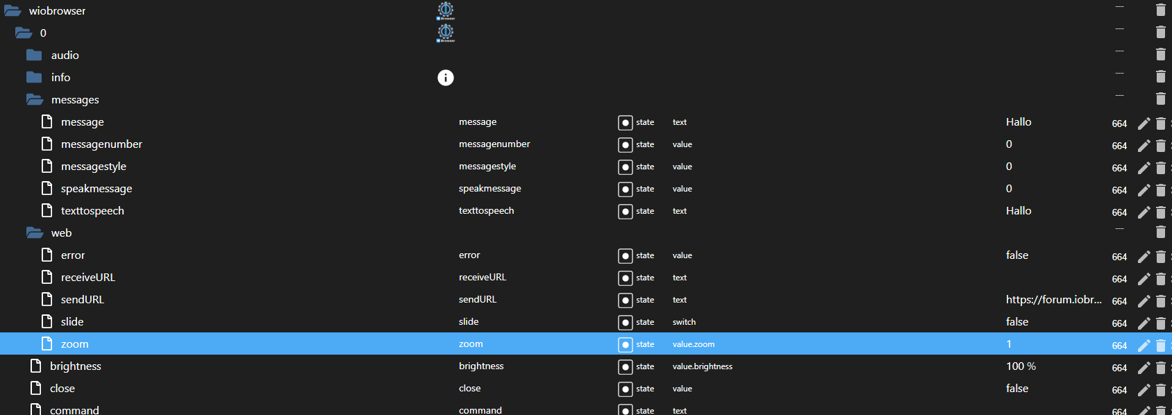

      Einstellung der Browserskalierung WioBroser Adapter
      Wenn der Windows Fullscreenbrowser WebView2 eine zu große Darstellung anzeigt, kann man unter Objekte->WioBroser->web->datenpunkt zoom den wert änder:
      1 = 100%
      0.5 = 50%
      0.75 = 75%
      2 = 200%
      1.5 = 150% u.s.w.
      Sollte die Darstellung im Browser etwas unscharf sein unter Window Anzeige -> Skalierung und Anordung püfen ob mehr als 100% eingestellt ist.
