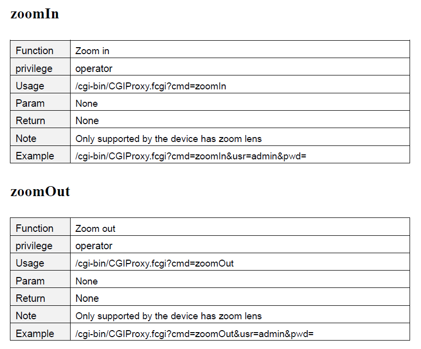

        @negalein
        Bei foscam ist die api offengelegt.
        Hier kannst du per http auch zoom steuern:

          @bahnuhr sagte in S: Outdoor POE Webcam mit Zoom und ioB Integration:
          foscam
          Danke, hatte schon 2 Foscam und war eher enttäuscht davon.
          Hast du eine mit Zoom?
