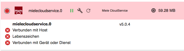

      erst einmal vielen Dank an Grizzelbee für seinen tollen Adapter (was ich bisher sehen konnte)!
      Nachdem ich nun schon eine ganze Weile im Internet nach einer Lösung gesucht habe, möchte ich mich an euch wenden.
      Ich habe das Problem, dass der Miele Cloudadapter nicht funktioniert. Die Instanz wird nach einem Neustart kurz grün, und zieht auch meine Geräte aus der Cloud (Waschmaschine und Trockner). Danach wird er wieder ROT.
      Diese Daten verändern sich allerdings nicht mehr sondern nur wenn ich den Adapter noch mal starte.

        JoergH @Lindy last edited by
        @lindy Du bist mit Beta Varianten unterwegs. Installier mal Nodejs 14.19.0 und npm 6.14.16, dann laufen vielleicht auch die Adapter.
          Lindy @JoergH last edited by
          @joergh Vielen Dank! Seit dem Downgrade läuft es wie gewünscht!! Gruß Lindy
