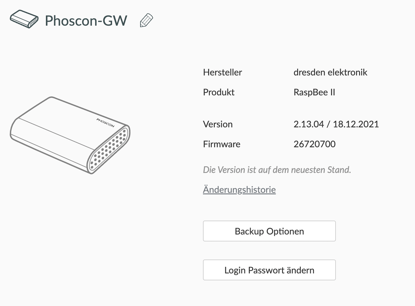

            Weil beim anlernen der Geräte muss ich immer auf diese deconz Seite.
            So sieht das dann bei mir aus. Muss ich das dann auch anders machen oder wie?
            • Asgothian
              Asgothian Developer @Guest last edited by
              @paul-ol du musst die
              • die deconz software anhalten
              • die serielle Schnittstelle des conbee (oder raspbee) in die Konfiguration des zigbee Adapters eintragen
              • als Typ “conbee/raspbee” auswählen
              • den Adapter starten
              • alle Geräte neu anlernen.
