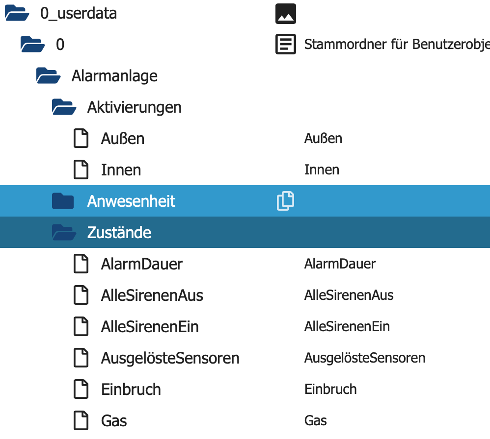

      Meine Installation wurde noch unter der Benutzeroberfläche von "Admin 4.x" entwickelt. Hier konnte man innerhalb der Objekte noch problemlos Unterverzeichnisse erstellen und hierin die Datenpunkte erzeugen. Die nachfolgende Abbildung zeigt einen Ausschnitt aus meiner Konfiguration.
      Irgendwie scheint das unter der neuen Oberfläche Admin 5.x nicht mehr möglich zu sein. Selektiere ich etwa den Ordner "Zustände" und drücke auf "+", um einen Datenpunkt einzufügen, wird mir nur noch angeboten, ein Verzeichnis zu erstellen.
      Es kommt noch schlimmer. Beim Versuch etwa den Datenpunkt "Einbruch" mit "true" zu belegen, geschieht einfach nichts, es bleibt beim Defaultwert, obwohl (Expertenmodus) der Datenpunkt für schreiben und lesen freigegeben ist.
      Irgendwie habe ich das Gefühl, dass beim Update von Amin 4.x -> 5.x die Objekte nicht sauber konvertiert wurden. Neu erzeugte Verzeichnisse kann man editieren, die alten enthalten gar keinen Stift, mit dem dies möglich wäre, da werden mir ganz rechts nur "---" und der Mülleimer angezeigt.

          der "Ordner" Zustände ist kein eigenes Objekt, sondern wird nur als Ordner angezeigt.
          Ein eigenes Objekt ist es nur, wenn rechts der Stift angezeigt wird und/oder unter Type etwas steht (bspw state, channel, etc.)
          Wenn du jetzt unter Zustände einen neuen Datenpunkt anlegen willst,
          dann markiere das nächst höhere Objekt, drücke Plus und füge einen einen Datenpunkt mit dem folgenden Namen ein
          0_userdata.0.Alarmanlage.Zustände.MeinTestdatenpunkt

              @legro sagte: nur noch angeboten, ein Verzeichnis zu erstellen.
              Selektiere "0_userdata.0" und erstelle ein Objekt vom Typ "folder" oder "channel" mit dem Namen "Alarmanlage.Zustände". Anschließend lassen sich dort wieder Datenpunkte erstellen.

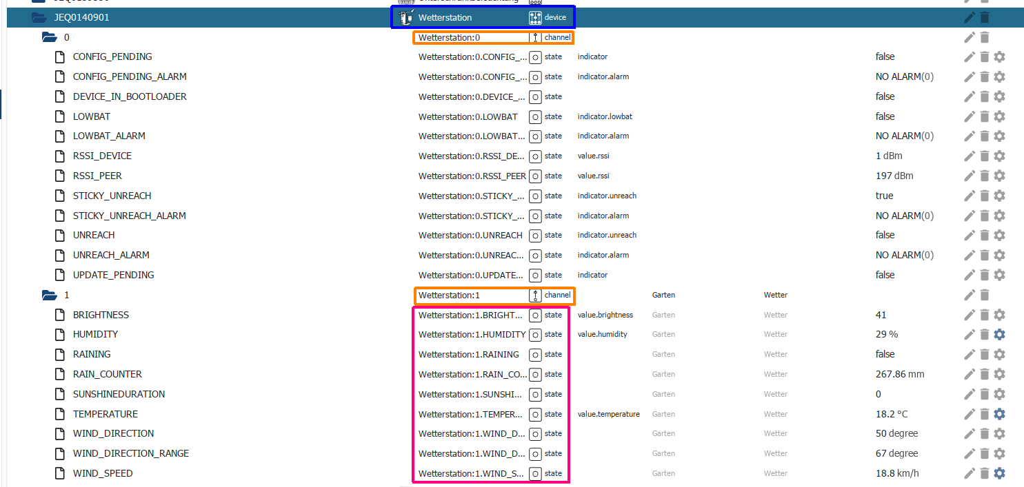

                                            Mal ein deutliches Beispiel:
                                            Es gibt dort Geräte, z.B. Mehrfunktionssensoren wie die Wetterstation.
                                            Diese hat verschiedenen Kanäle (.0 für die Geräteparameter; .1 für die Messwerte....)
                                            und in diesen Kanälen gibt es Datenpunkte, z.B. die Temperatur, die Luftfeuchte, die Windstärke usw.
                                            @legro sagte in Objekte in Unterordnern erstellen:
                                            das mir in vielen Bereichen bis heute verschlossen blieb
                                            wenn man sich damit einmal beschäftigt hat, ist das ganz einfach.
